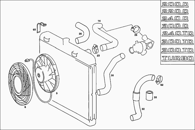

btw - kiedy powinien załączać dodatkowy wentylator (?) (nr 5 z ponizszego rysunku)
chlodzix.gif [ 47.62 KiB | Przejrzano 1476 razy ]
po odpaleniu kompresora ?
Z gory dzieki za odpowiedz,

Sprawdź, działanie visca (grzanie w korkach), oraz temperaturę węży chłodnicy i samej chłodnicy (może jest zakamieniona).

nie, płyn leci z góry na dol i ten z dołu wpuszcza termostat do silnika wiec przewód możesz mieć ciepły górny ale dolny na pewno będzie lodowaty, u mnie przynajmniej tak było i winowajca okazał się termostat który się nie otwierał, proponuje zacząć od tego (wydatek 30zl zamiennik 65 oryginał), ja osobiście (jak i kilku moich znajomych "od starych aut") nie widziałem nigdy tak zapchanej chłodnicy żeby aż przepływu w niej nie było który powodowałby gotowanie się silnika (najwyżej silnik łapał 5-10 stopni większa temperaturę)
acha, termostat najprościej wyeliminujesz wyjmując go i przejeżdżając się bez niego, jak silnik znowu się przegrzeje to znaczy ze to nie termostat, a jak będzie niedogrzany to termostat, poza tym w garnku z gotującą się woda możesz sprawdzić czy się otwiera czy nie

Dotknij dolnego węża, jak gorący to termostat OK.

Jak sprawdzic czy dziala visco ? (kiedys byl nieznaczny luz na wiatru gdy byl wylaczony sprzet - teraz jest "na sztywno")
A dolny wąż jak jest gorący to jest ok ?
No w sumie, jakby nie otworzył się termostat to chłodnica by schłodziła wode z dolnego węża,true ?
