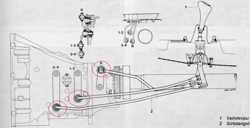

Ja bym zaczal od wymiany tulejek teflonowych po obu stronach wodzikow (na dzwigniach od strony lewarka i od strony skrzyni begow). Kosztuja naprawde niewiele - napewno caly komplet bedzie znacznie tanszy niz jeden wodzik.
Chodzi o te w czerwonych kółkach?
