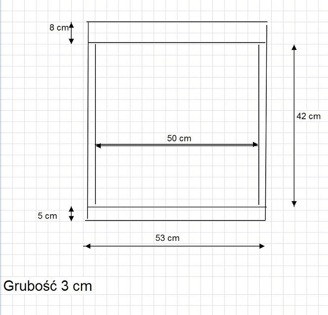

Posty: 322
Ok, tak wyglada moja baza wiedzy na ten moment:
Po wyjeciu "starej" chlodnicy "NRF HOLLAND", okazalo sie ze jest pewne nieporozumienie.
Kolega z autoland'u sprawdzil mi wymiary chlodnicy do auta z czterobiegowa manualna skrzynia i klimatyzacja:
415/573/33.
Wyjeta chlodnica ma wymiary jak na rysunku ponizej:
chlodnica_cd.JPG [ 51.23 KiB | Przejrzano 1118 razy ]
7 cm po szerokosci to jednak sporo..
Czy uchwyty montazowe sa uniwersalne ?
Czy ta szersza chlodnica w ogole wejdzie do mojego auta ? :)
