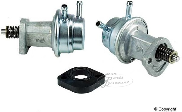

Post: pt sie 27, 2010 11:33 am
już się robi, to mnie pocieszyłeś bo pompa w zamienniku koło 200 zł a oryginał 500 zł
pompa.jpg [ 39.33 KiB | Przejrzano 1154 razy ]

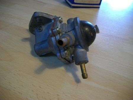

Post: pt sie 27, 2010 1:20 pm
Posty: 385
Lokalizacja: turek wlkp
ja mam taką jak poniżej
pompa.jpeg [ 12.7 KiB | Przejrzano 1148 razy ]
ale uzywam cały czas i od roku jeżdze na elektrycznej do gaźników (mniejsze cisnienie) i jak narazie zdaje egzamin
http://allegro.pl/pompa-paliwa-do-gaznika-zewnetrzna-gaznik-qap-i1191258599.html

no właśnie inna jest ta pompka ale kupiłem membranę za jedyne 4,60 i zobaczymy co się da z tego zrobić, jeśli nic to kupię nową pompę.
Post: sob sie 28, 2010 11:57 am
membrana kupiona od 126 ale nie zamontowana, natomiast kupiłem nową pompę paliwa ponoć ostatnią dostępną, cena średnia ale zawsze orygniał.
