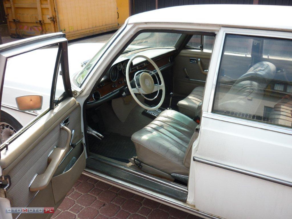

1. A jak jest z wersją USA 108 jest ich sporo - czym sie różnią od europejskich? Na zewnątrz to obrysówki a reszta.
2. Na koniec pytanie? czy wyłącznik do szyb jest w podłodze przy lewarku bo tu już zgłupiałem.
C14666781_8.jpg [ 119.79 KiB | Przejrzano 1894 razy ]
107 - 380 SLC
108 - 280 SE 4.5
Post: pt sie 27, 2010 6:40 pm
Posty: 202
Lokalizacja: prawie Łódź
Przednie światła są inne tzw żarówkolampy tylne mogą lecz nie muszą mieć czerwonych kierunków, inny zderzak tylny bez podświetlenia tablicy rejestracyjnej. Inne co za tym idzie podświetlenie tablicy rejestracyjnej. Zamiast halogenów są światła postojowe, w przednich ramkach świateł są atrapy świateł postojowych i kierunków. Mają zazwyczaj lepsze wyposażenie tzw klima, elektryka szyb, skóra. Co do wad to są malowane na odwal się, wiem co piszę powoli rozbieram swoje 6.3 i jestem zadziwiony lenistwem.Elementy drewniane są zazwyczaj wyschnięte na wiór. Jeżeli trafisz na auto z suchego stanu to blachy powinny być ok. Ale wszelkie uszczelki oraz tapicerki mogą łamać się w rękach. Pamiętaj w stanach w108 jest traktowane bez szacunku nie jest to w111 w cabrio. Wszystko zależy od twojego budżetu. Moje 6.3 jest z Kalifornii mam też dawcę z europy i blacharsko to dzień do nocy. Co do silników to 3.5 i 4.5 są na elektronicznym wtrysku. Na pewno silnik 4.5 będzie rzadko spotykany przez to że był produkowany przez 2 lata w w108 silników 2.5 i 2.8 jest więcej występowały też w W113. Szukasz auta do remontu czy do jazdy?

Szukaj dalej nowy błotnik to prawie 500 euro a gdzie reszta? Naprawa tych uszkodzeń to około 7tyś. Na dodatek ma jeszcze cyrkle. Co do twojego pytania odnośnie włączników el szyb to niektóre miały je na drzwiach kierowcy ale to w początku produkcji i raczej w wersji usa, europejskiej nie widziałem ale może jednak są.
