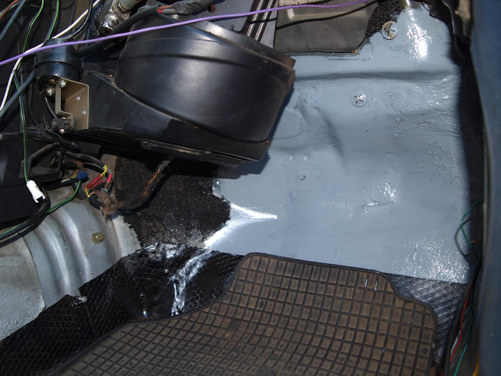

Za fotelem pasażera zbiera mi się często woda po deszczu. Nie mogę jednak zlokalizować skąd się tam pojawia. Z szyberdachu raczej nie kapie bo jest suchy zawsze. Nie jest to też woda spod kół, bo podłoga nie jest dziurawa a woda też nie zbiera się po jeździe tylko po staniu na parkingu. Wody jest natomiast po dobrym deszczu chyba z litr. Najbardziej dziwi jednak mnie to, że gumowa wycieraczka jest zwykle sucha, woda zaś się zbiera pod tapicerką podłogi. Ma ktoś pomysł skąd takie zjawisko? W innych miejscach auta mam sucho...

Dzięki za sugestie! - a teraz rozwiązanie zagadki. Wywaliłem fotel pasażera, i dywaniki z przodu i tyłu ze strony pasażera. Podłączyłem szlauch i polewałem różne miejsca samochodu dużym strumieniem. Zauważyłem, że woda płynie sobie małą strużką z dwóch miejsc z przedniej grodzi wpływając do wnętrza (a dalej na tylną część podłogi) przez małe otworki w plastiku, pod którym jest wygłuszenie. Wywaliłem akumulator z podstawką oraz zdjąłem nadkole i metodą prób i błędów stwierdziłem, że zamieszaniu winne są dwa otworki jakby przeznaczone na śruby (ktoś zna ich przeznaczenie?) znajdujące się w linii prostej pod odpływem maski na ścianie grodziowej. Tymczasowo sprawę załatwiłem silikonem - zobaczymy na ile zda egzamin - na razie działa. Za dwa lata może rok i tak planuję remont kompleksowy, więc może wystarczy...

Tak jak napisałem, dziurki były dwie w linii pionowej pod odpływami aku. Pierwsza jakieś 5 cm a druga ze 30 cm pod odpływem. Kształt miały regularny tak jakby pod śruby 5mm ale może ktoś sam je wywiercił lub tak fantazyjnie ściana grodziowa mi zerdzewiała:)
