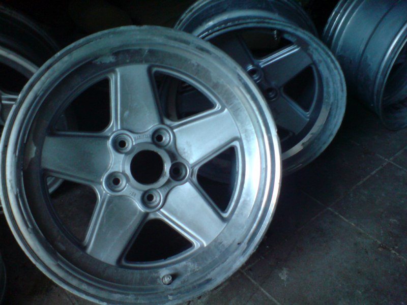

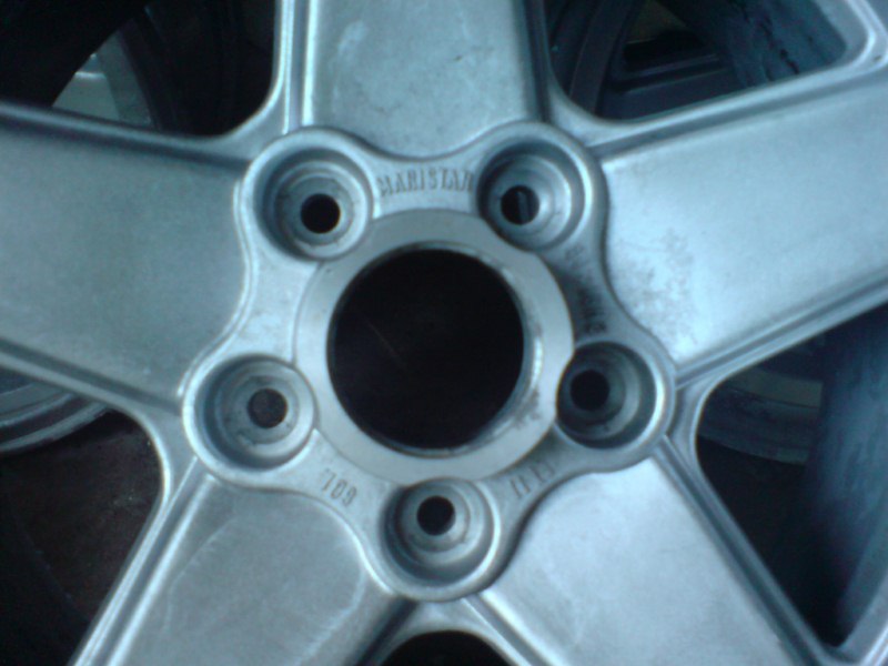

Jest jeszcze jedna firma (tak mi się wydaje), która robiła felgi podobne do Penta - Maristar (czy jakoś tak) jutro wrzucę fotki.

c123 + m104 c36 AMG, w124 280t
