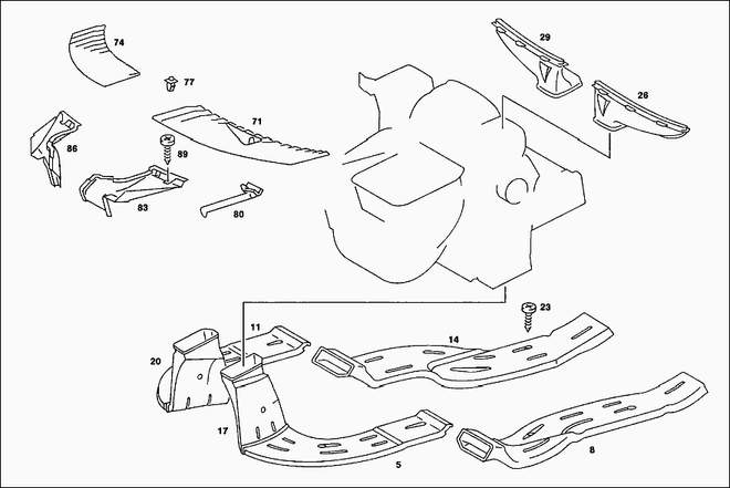

panowie co to za część, gdzie i jak ją zamontować? Beczka już złożona a to mnie się zostało :) pilne więc jeśli ktoś wie to proszę o odrobine wysiłku ;)
Nr części: 123 830 0428
z góry dzięki :)

Odprowadzenie wody z podszybia

jakby ktoś mógł to proszę fotki... to jest pod kratkami? bo z kratek woda spływa gumowymi spustami do komory silnika...

Żeby zrobić zdjęcie w naturze, trzeba zdemontować blachę miedzy wlotami. Nie pamiętam czy jest jeden, czy dwa takie odpływy - na pewno jeden odprowadza wodę z okolic osi lewej wycieraczki. Dawno nigdzie nie zaglądałem...

wodę spod wycieraczki odprowadza taka rurka... kurde 3 dni temu kupiłem zatrzaski do plastików i wciski do blachy i bedzie trzeba nowe kupić przy ponownym demontażu... ehhh...
Racja. Trochę pozapominałem [zlosnik]
Na schemacie odpływ ze zdjęcia - ma nr 086:
odp.JPG [ 32.99 KiB | Przejrzano 1361 razy ]
