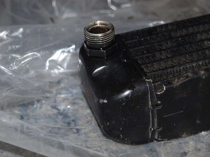

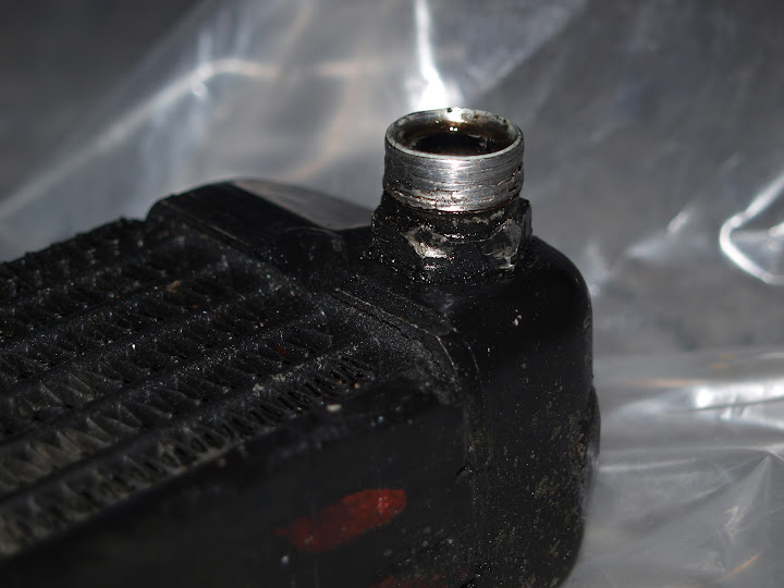

tak jak w temacie i na ponizszych zdjeciach.
Przy demontażu takie coś zastałem:
GÓRA:
DÓŁ:
Chciałem zapytać, co w takich sytuacjach sie robi ?
Z gory dzieki za odpowiedzi,

Postanowilismy jednak wykonac taki manewr:
Testy szczelnosci na 6bar - ok.

Nie widzę za dobrze na tej fotce, ale mam nadzieję, że to nie 'Poxilina', no chyba, że to tylko doraźnie, na czas poszukiwania zastępczej...

DJ MAKU pisze:
Ja tez mam taka nadzieje ;-)
Ten nowo wytoczony króciec widoczny na powyzszym zdjeciu, został wspawany.

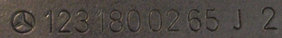

Jaki jest numer części wybity na tej chłodnicy?

<- wie ktos moze co to "J2" tam robi ? :)

tito pisze:
Nic, to moze byc oznaczenie dostawcy lub kod daty produkcji badz transzy dostawy.
