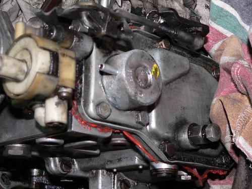

Pompa jak na zdjęciu. Przeglądnięta itp u fachowców, po jeździe widać że spod siłownika do gaszenia cieknie olej. Wymiana uszczelek 2 okrągłych pod siłownikiem i dalej cieknie, po złożeniu uszczelek na silikon cieknie mniej. Po dokładnym dochodzeniu - nie cieknie już spod siłownika, tylko spod śrub. Wkręcenie śruby na silikon nie pomaga, dokręcenie mocniejsze niż być powinno też. Na wkręcenie szpilek z jakąś podkładką nie ma miejsca - haczyłoby o siłownik.
Zna ktoś tego rozwiązanie? Nie mam już siły, jedyne co przychodzi do głowy to wywalić siłownik zaślepić dziurę i zrobić gaszenie na linkę... tylko że to profanacja silnika ;)
Po zdjęciu tej dużej metalowej pokrywki z tyłu pompy, rozsypie się z niej coś, czy da się zdjąć, obejrzeć i przykręcić z powrotem?

Ta obejma z 4 otworami na śruby powinna być odwrócona.

Tak była na początku i inni też tak mają, np http://www.dieselgiant.com/repairyourshutoffvalve.htm. Odwrócę zobaczę jak będzie.
