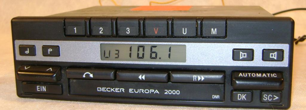

Kupiłem radio następujące:
Mam jednak z nim 2 problemy:
1- nie jestem pewny czy regulacja głośności działa. Rozumiem że to ten poziomy wystający przycisk po lewej. Jednak nie czuć charakterystycznego kliknięcia i także nic na wyświetlaczy się nie dzieje gdy go naciskam. Nie jestem pewny dopuki nie podepnę głośników. Czy na wyświetlaczu powinno się coś pojawić podczas regulacji głośności?
2- dzięki uprzejmości kolegi DamianS udało mi się podpiąć kostkę zasilającą i radio ożyło. Nie mogę sobie jednak poradzić z podpięciem głośników. Gdzie je się powinno podpiąć? Do tego długiego 5-pinowego czarnego gniazda, czy do tych 2 małych w prawym dolnym rogu? W żadnej konfiguracji gośniki nie grają?

and6412 pisze:
nie.
and6412 pisze:
and6412 pisze:
- tam gdzie masz gniazdka w dwóch kolorach.
ale skoro
and6412 pisze:
to może być uszkodzone [zlosnik] . Nawet jeśli,to małą strata - kiepski, jak już 2000, to trzeba było lepiej w Grand Prix wycelować.

Tutaj jest opis połączeń w różnistych beckerach z epoki:
http://www.astralsilber.de/becker/becker.htm
Jeśli wajcha głośności nie klika przy naciśnięciu to znaczy że pourywały się uchwyty - raczej nie do naprawienia. Mimo to przełącznik może działać (u mnie tak jest).

do głośników to to w prawym dolnym jak kolega wcześniej pisał... do tego jest wtyk typu DIN można go jeszcze dorwać w elektronikach....

wojz pisze:
and6412 pisze:
nie.
and6412 pisze:
and6412 pisze:
ale skoro
and6412 pisze:
Dzięki za pomoc. Innym też, choć ta była wyczerpująca ;-)
Radio gra i działa bardzo fajnie. Pisałem że głośniki nie grały w żanej konfiguracji bo nie potrafiłem obsłużyć głośności :oops: Byłem pewny że naciskając go po lewej ściszam a po prawej zgłaśniam (zgodnie z piktogramami). Oczywiście cały czas ściszałem a wystarczyło nacisnąć od dołu ;-)
