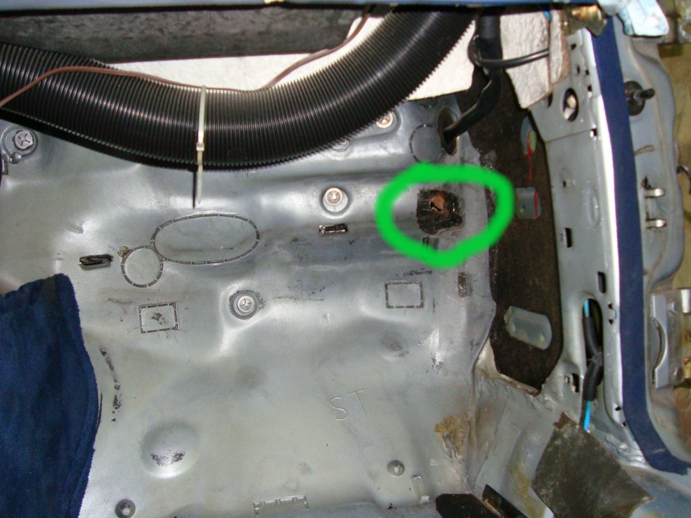

U mnie takie objawy dawała dziura w ścianie grodziowej. Na fotce prawa strona – lepiej widać.

u mnie to samo bylo.

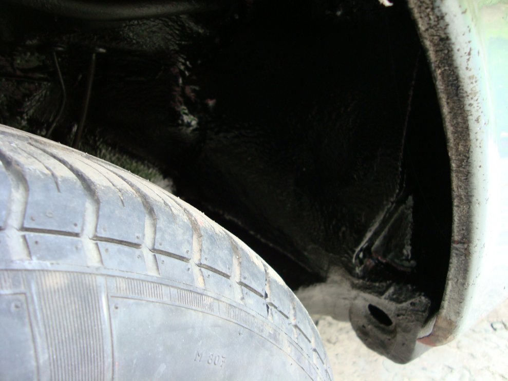

Ps- masz moze oryginalne nadkola przednie ?
Post: ndz paź 24, 2010 11:19 am
Posty: 204
Lokalizacja: Warszawa [WY]
Nie, ale jakoś sobie poradziłem [zlosnik]
