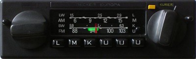

Czy do tego modelu radia (BE598 - Europa Kurier) podejdzie antena aut. Chirschmann
do 123 lub 124/190 a moze 126?

Masz zdjęcie z tyłu radia?

Jak masz takie gniazdo jak ja (to nad tym białym) to znaczy że jest sterowanie anteną:
Jak podaje napięcie to antena się wysuwa, jak odcina napięcie to antena się chowa. Pisze bo są też inne rodzaje anten elektrycznych (w MB sie z taka nie spotkałem) które są wysuwane/chowane osobnym przełącznikiem. Wtedy antena ma 2 żyły. Taka o której pisze na początku ma 3 żyły (uważaj żeby dobrze podpiąć, metodą prób i błędów spalisz antenę)

Czy do tego modelu radia (BE598 - Europa Kurier) podejdzie antena aut. Chirschmanndo 123 lub 124/190 a moze 126?
Podejdzie Chirschmann a takze Hirschmann oraz kazda inna antena automatyczna. Zacisk "plus po wlaczeniu radia" wyglada troche inaczej niz na zdjeciu wyslanym przez and6412 (na wtyk 6,3 mm a nie 2 x 2,8 mm).
