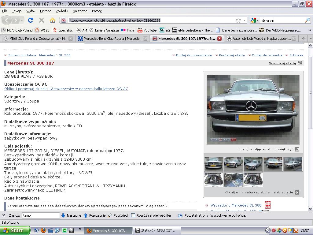

Widziałem W107 na żółtych tablicach z silnikiem na ON!!
107 - 380 SLC
108 - 280 SE 4.5
Post: pn sty 31, 2011 5:05 pm
Posty: 866
przemulek pisze:
107SLD.JPG [ 152.86 KiB | Przejrzano 1718 razy ]

Czyli moje słowa raczej się potwierdzają - wolna amerykanka!
