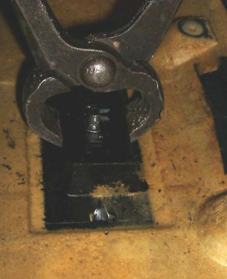

Szukam sposobu jak zdjąć listwę/drewno ze schowka. Chce naprawić i przykleić, ponieważ odstaje nieestetycznie. Ktoś już próbował zdemontować ale tylko złamał drewno.

Ja to robilem tak:
drewniane listeweczki szerokosci ok 5mm tak jak sa przerwy przy zaczepach.
z 2 stron lekko w imadelko i tak skrecac imadlo az bedzie mozna wyjac suwak do otwierania schowka. Nic na sile listewka nie uszkodzona

Możesz też po prostu ścisnąć we wlaściwym miejscu narzędziem jak na zdjęciu.
1.jpg [ 43.88 KiB | Przejrzano 784 razy ]

Udało się, zdjąłem obcęgami. Dziękuje za pomoc, temat do zamknięcia.
