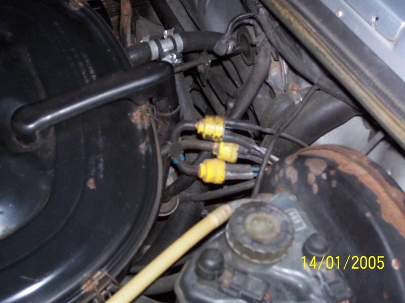

Tu masz fotkę, gdzie szukać rozgałęzienia podciśnień
Niestety, który jest u Ciebie od centrala musisz dojść sam. Przez tyle lat może być pomieszane.
Akumulator podciśnienia (a nie zbiornik powietrza - w beczce central jest na pod- a nie nadciśnienie ) to ta "wytłaczanka na jajka" w bagażniku pod tylna półka podszybia ( na schemacie z powyższego linka)
Jest pewnie tak, jak napisałeś: duża nieszczelność. I dlatego central nie działa jak należy, światła nie regulują się poprawnie, a i skrzynia wariuje. Próbowałeś jak reaguje skrzynia jak odłączysz i uszczelnisz podciśnienia zamka i świateł (a jak światła i skrzynia jak odłączysz i uszczelnisz tylko central) zaraz przy kolektorze/vakupompie? Bo nawet nie określiłeś czy napędza Cię Pb czy agregat Rudolfa D...

Obrazek <br>Dodano po 17 godzinach. 44 minutach.:<br> Sprawdzam za kolją - Zamek w bagazniku sprawny, szczelny, idac dalej wezykami doszedlem do wlewu paliwa, silownik sprawny, trzyma podcisnienie. Dziwna sprawa rozebralem drzwi (narazie po prawej stronie tylko i kierowce) i jak uruchomie Rudolfa to ZAMYKA MI BAGAZNIK WLEW I TYLNE PRAWE DRZWI !! WoW !! Tylko dlaczego?? Jak Rudolfik popracowal chiwle to silowniki wrocily do stanu zerowego (nic sie nie dzialo tak jak by znow powietrza ni ebylo) ale podczas tego momentu startu okolo 2 minuty silowniki tryzmaly na dole BARDZO MOCNO. Jaki moze byc tego powod??
