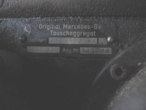

Panowie nie wiem czy prawidlowo odczytuje nr , prosze mi powiedziec czy nr motoru na papierze zgadza sie z tym na pozostalych zdjeciach, nie wiem czy dobrze odczytuje

No, jak napisali "Tauschaggregat" to pewnie wymienili.
124.190 '93

krasuss młodszy pisze:
Tauschaggregat a coz to znaczy?

rzuru222 pisze:
Wymieniony/wymienny agregat/urządzenie.
rzuru222 pisze:
Berechnung erfolgt zum tauschpreis vorbehaltlich werksent.
Że całkowite koszty - łącznie z kosztami wymiany - zostały obniżone. To taka formułka, kiedy stosuje się rabat.
Masz wymieniony silnik. Ale z drugiej strony, masz na to piękne papiery. [zlosnikok]

Post: pt kwie 29, 2011 4:53 pm
rzuru222 pisze:
Nie!!! Skad Ty takie tlumaczenie bierzesz??? Wprowdzasz czlowieka w blad.
W tym zdaniu chodzi o to, ze wycene oparto na zasadzie wymiany (wkalkulowano zdanie starego silnika) baz kosztow utylizacji starego silnika.
