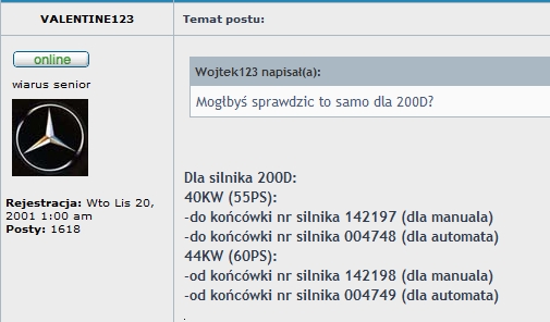

Czy to możliwe ze w123 200D wersja taxi z 79 roku jest palona z kluczyka?
Jak to było z paleniem na tzw. "hebel"?

Może być z trzech ostatnich miesięcy 79 roku.

Post: ndz maja 15, 2011 10:44 pm
Posty: 2205
To się identyfikuje po numerze silnika.
[05_15_11][22_41_31][Maxthon Shot].jpg [ 86 KiB | Przejrzano 1055 razy ]

Czyli wszystko się zgadza. Auto palone z kluczyka.
