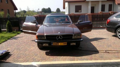

Miło ,że przybywa uzytkowników SLC .
Pokaż swoje auto .
280 SLC 80rp

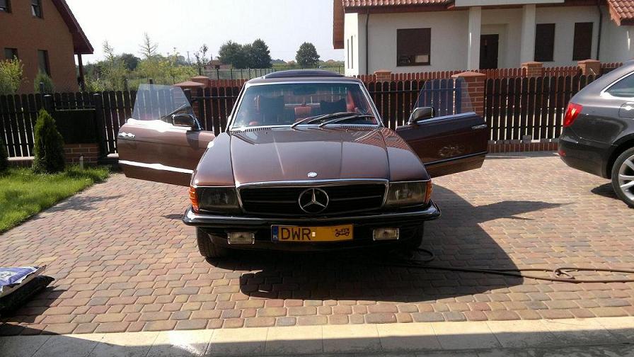

Komentarz: Moja 107'emka
20110827663.jpg [ 95.02 KiB | Przejrzano 1297 razy ]
