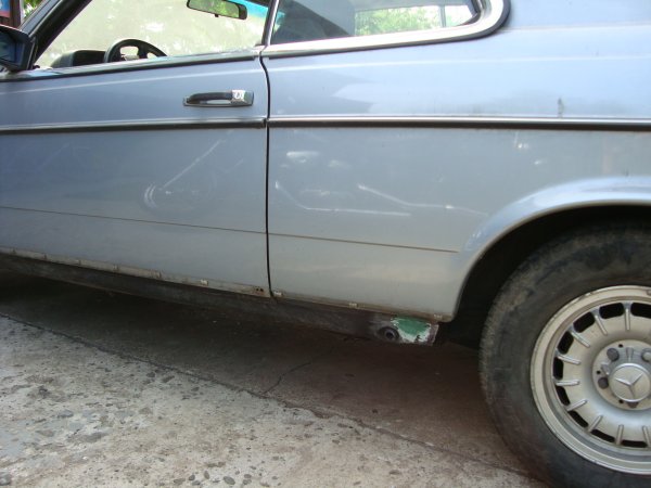

Panowie kupetowi zwłaszcza, jeszcze tak na szybko, zanim założę listwę.
Czy spod okna tylnego, czyli wnęki, gdzie siedzi podnośnik szyby powinien być gdzieś odpływ, czy to jest zamknięte na głucho?
W 114C jest tam chyba odprowadzenie, a tu?
kupe1.jpg [ 56.31 KiB | Przejrzano 963 razy ]

O ile pamiętam, tylko to co widać – trzy otwory na kołki. Żadnego sączka nie pamiętam.
DSC02284.JPG [ 45.03 KiB | Przejrzano 924 razy ]

Sączka nie ma na 100% dlatego qp lubią tam gnić [zlosnik] . Wlej tam dużo konserwacji i tyle. Najepiej wurtha.
