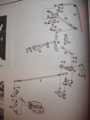

koledzy potrzebuję fotki w miare dokładnej jak wygląda mechanizm cięgien gazu przy M110 z ASB tylko 722.1, chodzi mi o te elementy które są odpowiedzialne za ruch cięgna do skrzyni.

Może te ilustracje się przydadzą
DSC01125.JPG [ 131.3 KiB | Przejrzano 1094 razy ]
DSC01124.JPG [ 127.23 KiB | Przejrzano 1094 razy ]

Dzięki zawsze to już coś [zlosnikok]
