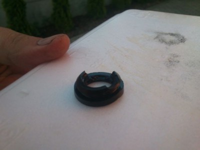

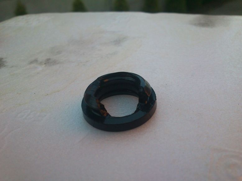

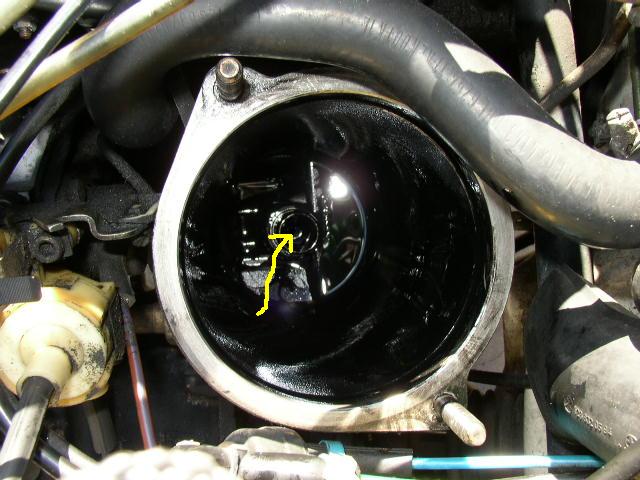

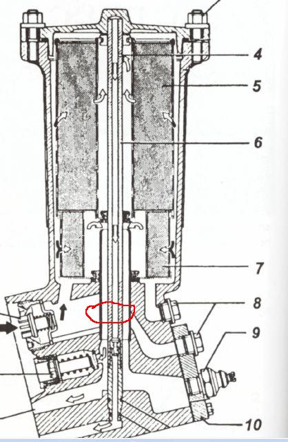

Po spuszczeniu oleju i wyjęciu starego filtra, w miejscu zaznaczonym na foto 1, znalazłem taki oto pierscień-latał sobie luźno (foto 2 i 3). Jest to jakiś kawał plastiku, sam raczej tam nie wpadł, ktoś go musiał włożyć. Problem polega na tym że na rys. technicznym(foto 4) jakoś go nie zauważam. Proszę o odpowiedź, czy jest to jakiś patent rodzimych użytkowników, czy ten pierścień Helmut tam wsadził w 1982 r.

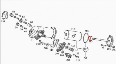

Kwestią drugą są podkładki załączone do filtra. MOsiężna wiadomo pod korek, ale problem mam z drugą, metalową. Jej średnica jest tak mała że wchodzi tylko na sam koniec rurki pokrywy filtra(sięga jakiś1cm nad dwa oringi w wyżłobionych miejscach). Jak ją tam zostawie, to wg mnie spadnie (bo siedzi dość luźno) i może narobić kłopotów. Jak tak patrzę na schemat foto 5, to ona powinna chyba być nad filtrem, zaraz przy pokrywie, racja?

Ta druga podkładka jest niepotrzebna, zawsze dołączają dwie podkładki niby pod korek, ale ta miedziana tylko pasuje. W zestawie pewnie był ten duzy oring na pokrywke filtra. Ten niby plastik, to nie jest czasem dolna uszczelka z filtra?

Też tak myślałem, ale po pierwsze
-zrobiony jest z plastiku, a filtrowe uszczelniacze były gumowe,
-pierścień ten jest krótszy od tych w filtrze,
-nie ma fizycznej możliwości aby pierścien z filtra(gdyby się z niego urwał),sam wpadł do dziury od góry-musiałem się nieźle nagimnastykować żeby go wyjąć..
Co do podkładki-to nie jest na pewno el. nr 182 z rysunku pierwszego?
Post: pn maja 21, 2012 7:04 pm
Obstawiam częśc filtra, na 4. foto trochę wyżej niż zaznaczono.
Post: pn maja 21, 2012 7:21 pm
Rejestracja: ndz maja 20, 2012 6:46 pm
Posty: 9
@chmielo-część filtra o której mówisz ma większą średnicę niż ten plastik-sprawdziłem to.
reasumując: czy wg was, w tym miejscu nie powinno być żadnego takiego pierścienia tak?
