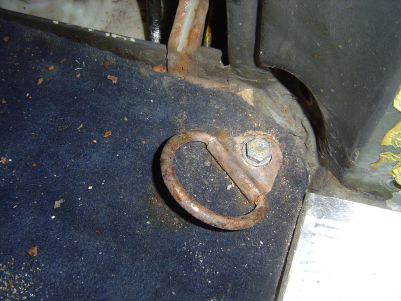

2. Mocowanie ładunku w części bagażowej (śruba się obraca, brak dostępu od spodu)
DSC04369_800x600.jpg [ 77.32 KiB | Przejrzano 1861 razy ]

Tę obracającą się śrubę to potraktowałbym szlifierką kątową.
Później należałoby wspawać w podłogę nakrętkę do przymocowania uchwytu.
Pozdrawiam - PanKot

Szlifierka a w zasadzie iskry załatwią ci całą tapicerkę, lepiej rozwierć łeb śruby, nie uszkodzisz niczego, nawet tego uchwytu.

Ja spróbowałbym jeszcze kręcić ową śrubą podważając ją w jakiś sposób od spodu. Jeśli nie da rady to podane wcześniej sposoby.

Zawsze można tapicerkę zabezpieczyć kawałkiem tektury z wyciętym otworem.
