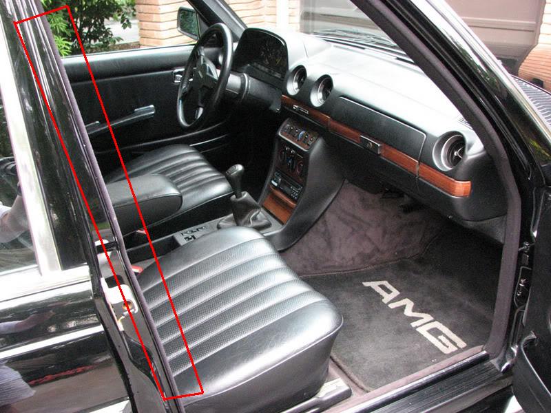

Wpisywałem na różne sposoby, ale szukajka nic sensownego nie wypluła, więc zapytam.
Ponieważ jak to często w 123 bywa, w moim też wygląda to słabo, to chciałbym wymienić te materiałowo-gumowe uszczelki widoczne po otwarciu drzwi. Czy są one gdziekolwiek dostępne jako oryginały lub zamienniki? Może jest na to jakiś inny patent rzeźbiarsko-chałupniczy? Ewentualnie może ktoś ma używki w dobrym stanie? Moją sytuację utrudnia dodatkowo kolor tapicerki (004), więc dattel na upartego też by się nadał. Będę wdzięczny za wszelkie namiary/podpowiedzi.

No dygałem się trochę, że mi tu zaraz jakiś TeHaCe, albo Michał z dwukropkiem napisze, żebym se owinął kabel elektryczny rajstopą, albo będą się nabijać z mojego szałowego tuningu zdjęcia, ale co tam, do odważnych świat należy!
Co do ASO, to chętnie bym się dowiedział ile to może kosztować.

Szukalem w russian EPC ciezko cos tam znalezc ale w rozdziale 98 GENERAL PARTS jest tych teili w p...zdu. Niestety rysunek sie nie otwiera wiec znalezc cos nie jest latwo.
Znalazlem pozycje A001 987 02 30 o nazwie WELT. Za rada Voytasa wlazlem na mercmania.pl i znalazem zakladke cennik czesci MB. Po wpisaniu kodu artykulu wyskakuje :
0019870230 OSLONA KRAWEDZI, KEDRA 0.019kg 0.36EUR 1.5zl 1.83zl
Czyli (CHYBA????) to jest ten element, niestety nie ma szkicu w EPC wiec zgaduje. Prosze o potwierdzenie czy to jest to czego z Fullsajzem (i chyba nie tylko my) szukamy. Dodatkowo po wpisaniu tego numeru wyskakuje ze 30 podelementow (chyba kolorystyka wnetrza). Ja ma drugoseryjny DATTEL 054 wiec zapytuje czy ta KEDRA do mojego koloru to:
00198702306054 OSLONA KRAWEDZI, KEDRA 0.03 1.32 5.52 6.73
Jak to jest sprzedawane? na metry, na kg? czy to jest cena na wykroj jednych drzwi?? (cos za fajnie by kosztowalo [hihi] )

jak zaczalem w gugielu drazyc temat z tym haslem kedra to coraz bardziej dochodze do wniosku, ze to jest tzw. giza/kedra kaletnicza czyli np w podlokietniku w W123 masz na krawedzi wszyty taki plastik w ksztalcie rurki o sr. 1-2mm, ktory zabezpiecza rant lokcia przed przetarciem. Zazwyczaj ten plastik jest spekany od uplywu czasu i obciazen mechanicznych. I TO JEST KEDRA KALETNICZA, biorac pod uwage cene i wage napisana w moim wczesniejszym poscie wszystko na to wskazuje. Wiec szukamy dalej [chory]
Reasumujac bez maga z dostepem do porzadnego EPC ani rusz [smutne]

Przetrzepałem internet i nic konkretnego nie znalazłem. Przydałby się numer z EPC i/albo nazwa tego ustrojstwa po angielsku/niemiecku...
Edit:
Ha! Znalazłem coś na BenzWorld. Nazywa się to po angielsku windlace.
http://www.benzworld.org/forums/w123-e- ... -sure.html
http://www.benzworld.org/forums/w123-e- ... round.html
Tu też coś jest:
http://www.peachparts.com/shopforum/det ... dlace.html
Tutaj jest firma, która kiedyś tym handlowała. Teraz mają tylko materiały i te gumki oddzielnie. Co do materiału, to myślę że kolor "java/palomino" byłby ok...
http://worlduph.com/samples/windlacemb.htm

A 123 690 02 22
plus kod koloru tapicerki.
Numer jest podobno na gumowej częsci przylegającej do karoserii.

Podaje, ale nieprawidlowy. Prawidlowy brzmi: A1236900322, cena 8,33 EUR netto (za sztuke, nie na metry - wszystkie cztery sztuki na samochod takie same). Praktycznie oprocz czarnego kazda seria ma inne kody na poszczegolne kolory i niewiele ich juz zostalo (6 z 16) ale w przypadku fulsajza (kod koloru to 8243) czesc jest jeszcze dostepna.
Dla specow z ASO i tych co przegladaja EPC po omacku: 69 | 015 | 2
