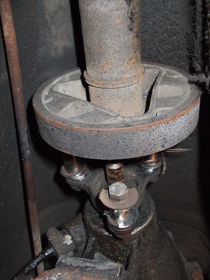

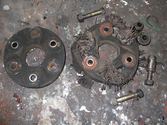

Mając dość świątecznego nicnieróbstwa zanurkowałem dziś pod mercedesinę i wymieniłem łącznik. Nie sądziłem, że będzie tak potarmoszony, a auto przez niemal 1500 km. było użytkowane normalnie. Jedynie przy zmianie biegów trzeba było delikatnie operować gazem, no i nie dało się przekraczać 1ookm/h.
Poza tym jest tak jak mówiliście. Amortyzator drgań (nie ucierpiał, ale musiał ostatnio dostawać niezłej ku*wicy ;) ) i za nim standardowy łącznik.
Mój stary 30letni element został zastąpiony przez jeszcze starszy 40letni od w115 (nie, nie od 230.4) w bardzo dobrym stanie. [zlosnikok] Śruby również wymienione.
