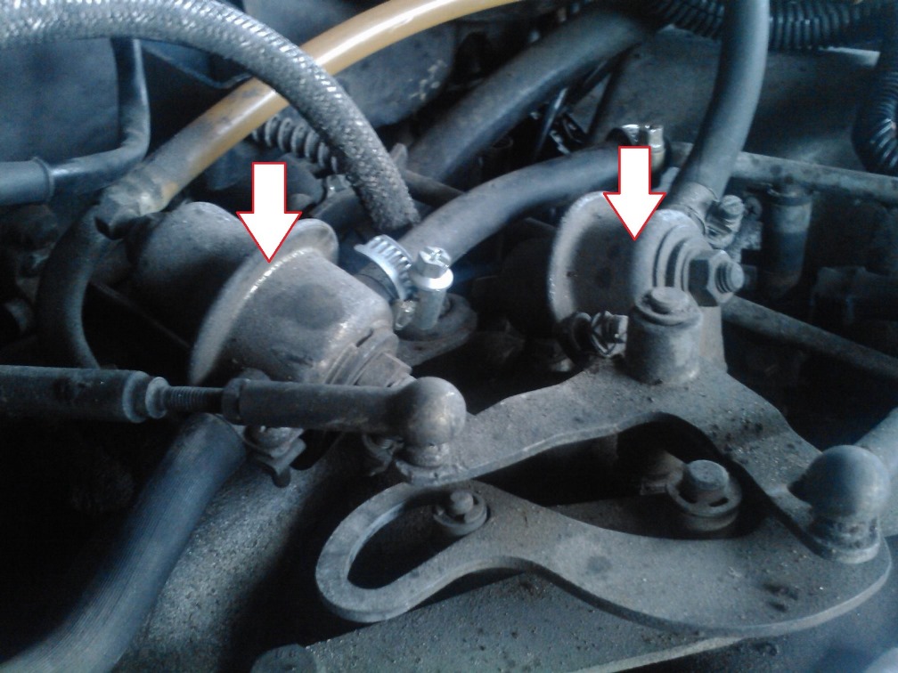

6.Na pierwszym zdjęciu chciałbym sie dowiedzieć co to za elementy układu paliwowego, jakie zadanie spełniają i po co są te śrubki regulacyjne?

Pompa paliwa podaje 5 barów. Wtryski są sterowane za pomocą elektroniki sterującej (taki niby komputer) warto w nim poprawić wszystkie luty bo przez lata mogło się coś posypać.
Pierwszy elemnt od prawej jest to czujnik ciśnienia w kolektorze dolotowym, zaś drugi to regulator ciśnienia paliwa który ma za zadanie ograniczyć nadciśnienia paliwa w układzie. Tymi śrubami regulujesz nacisk sprężyny na przeponę.
Kiedyś znajomemu robiłem taki układ w m110 to trochę zachodu było żeby to wszystko ogarnąć, bez manometru się nie obejdzie.
