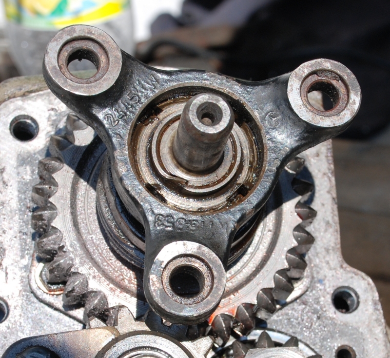

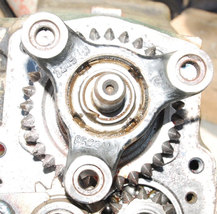

Wracam do tematu po roku. Wyciek oleju z miejsca osadzenia linki szybkościomierza usunięty przed rokiem, bez demontażu czegokolwiek, poza linka. Teraz mam wyjęty wał, bo założylem nową podporę i będą nowe tuleje centrujące. Tak, jak już pisalem, chcę wymienić uszczelniacz skrzyni. Problem w tym, że tam jest mocno nietypowa nakrętka. Ma ktoś pomysł na jej odkręcenie ? Może jednak istnieje jakaś nasadka, o której nie wiem.

Ta nakrętka ( 12-kątna ) jest w dyfrze.
W skrzyni jest taka :
1.JPG [ 487.28 KiB | Przejrzano 3127 razy ]
Na tym zdjęciu lepiej widać cztery wgłębienia do jakiejś nasadki :
3.JPG [ 348.51 KiB | Przejrzano 3127 razy ]
Może ktoś wie, gdzie taki przyrząd kupić, albo jak to odkręcić "metodą"
Będę wdzięczny.
Te zdjęcia robiłem na skrzyni przeznaczonej na złom. Ta właściwa jest w samochodzie.
