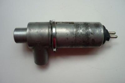

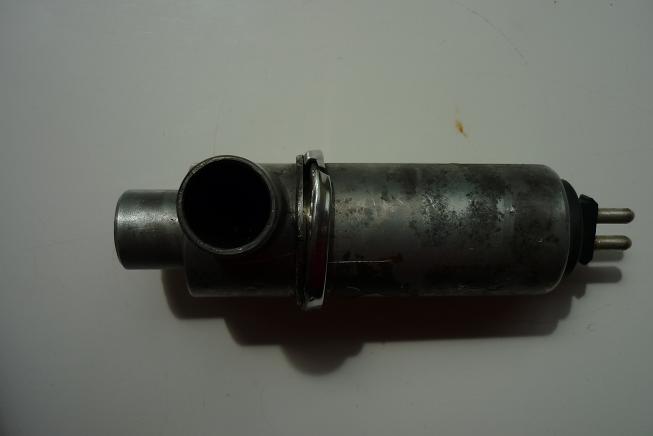

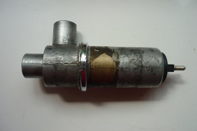

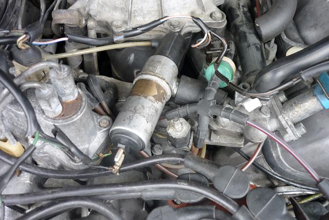

Szanowni Koledzy, sezon w pełni, a moja gwiazda stoi z powodu takiej małej dupereli jak silnik krokowy / regulator wolnych obrotów nr A 000 141 14 25. Cena w ASO jest zaporowa. Objechałem już w Poznaniu i Koszalinie miejsca, gdzie powinny takie części się znajdowac i nic. Według numeru pasuje również od W126 z silnikiem 5 litrowym. Macie może sprawdzone miejsca lub informację gdzie takie auto idzie na części? Jakiś namiar w internecie? Ktoś może to nabywał i pasuje od czegoś innego?

Podjęto próby naprawy, ale zakończyły się całkowitym zniszczeniem regulatora. Udało się załatwić nowy dzięki niecoenionej pomocy Kolegi z Forum, ale auto nadal trzyma wysokie obroty. Nie spada poniżej 2000 :( . Może być uszkodzona kaseta sterująca? Jakiś czujnik? Ma ktoś może pomysł gdzie dalej szukać? Połowa sezonu za nami, a Mercedes stoi zakurzona w warsztacie.
