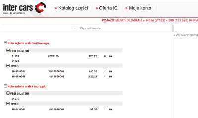

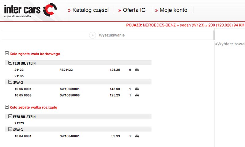

Post: pt wrz 20, 2013 12:19 pm
Posty: 879
Lokalizacja: Płock
Może coś mają nie tak z aktualizowaniem danych - w każdym razie w katalogu internetowym jest po jednej sztuce.

Post: sob wrz 21, 2013 8:52 pm
Posty: 879
Lokalizacja: Płock
MercSwir pisze:
MercSwir pisze:
koło pośrednie od napędu aparatu zapłonowego
KOŁO POŚREDNIE a nie wałka rozrządu!
OK, mój błąd - M115 ma w rozrządzie 3 koła, numerów ich nie mogłem znaleźć, w katalogu IC były akurat 3, więc myślałem, że po prostu źle w podgrupy wrzucili - w końcu to nie EPC...
