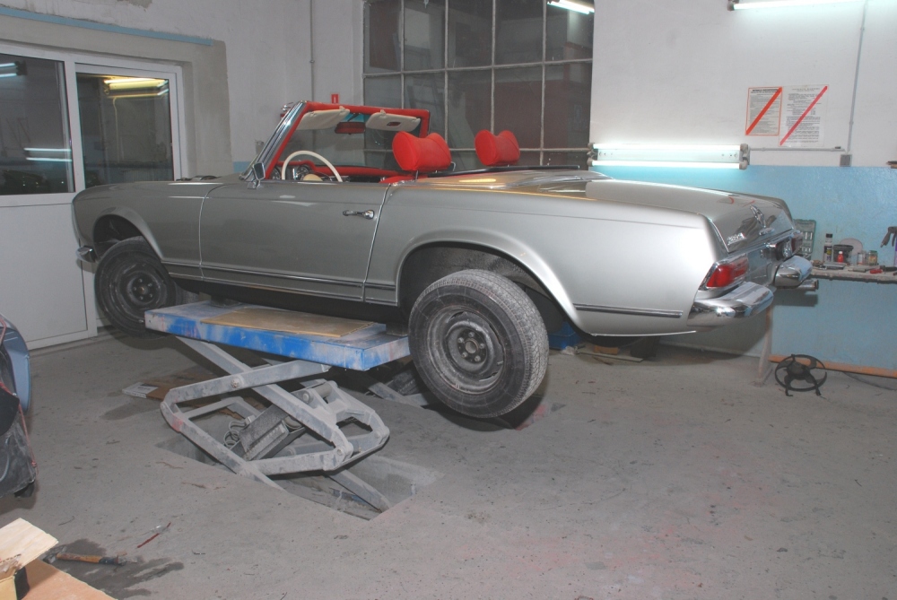

Mój kolega dostał do zmiany koloru ( powrót do orginału ) Pagodę.
Pa1.JPG [ 402.77 KiB | Przejrzano 5022 razy ]
Czy ktoś może poradzić jak wyjąć silnik ?
Lepiej do góry ( za co bezpiecznie uchwycić ) ?
Czy lepiej do dołu, po zdjęciu zawieszenia ?

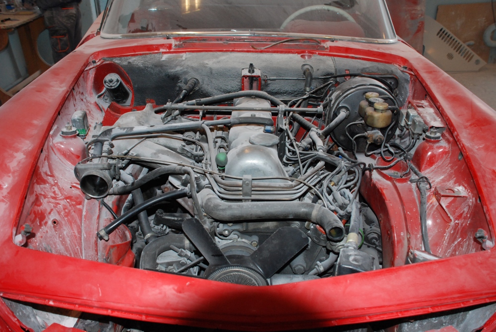

Pa2.JPG [ 331.27 KiB | Przejrzano 5022 razy ]
Będziemy wdzięczni za podpowiedzi. Silnik, to 2,8.

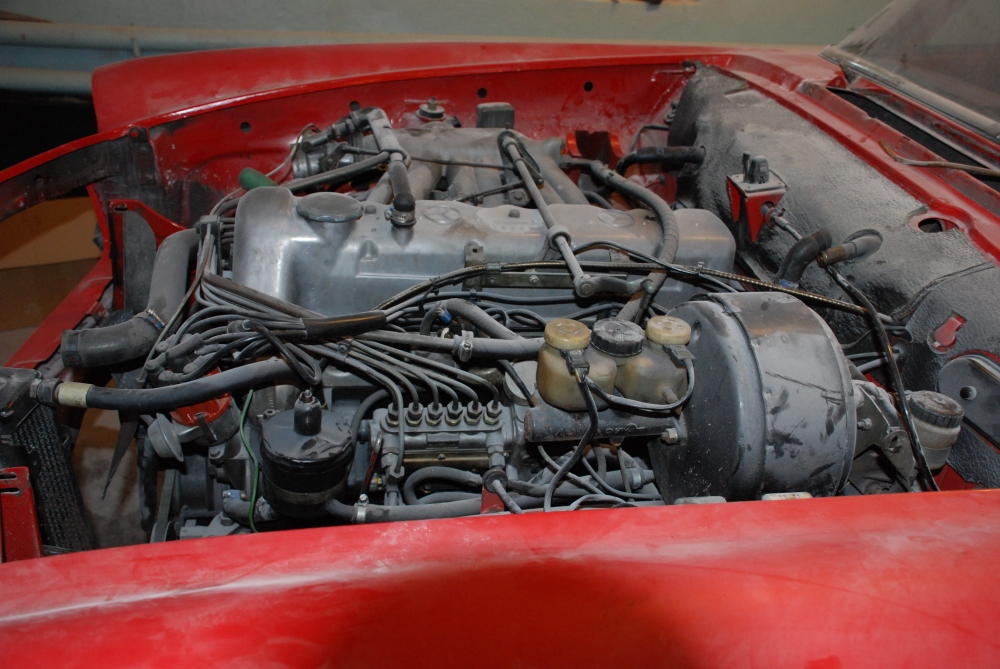

DSC_0039.JPG [ 284.42 KiB | Przejrzano 5022 razy ]

Razem z belką dołem komplet

Aby wyjąć dołem z zawieszeniem trzeba zdjąć kolektor ssący.
Da się tez wyjąć bez problemu górą -wystarczy odkręcić skrzynie biegów-może zostać w aucie.

Silnik będzie wyjmowany raczej dołem. Do tej metody się ten mój kolega przymierzał. Gdyby jednak miało to być górą, to jak bezpiecznie to zrobić ? Ten silnik nie ma uchwytów, jak 123, za to ma dużo drobnych elementów, które łatwo uszkodzić przy owinięciu łańcuchami. Jakieś rady ?

No tak, po częściowym demontażu, to jest bezpieczne. Nic się nie uszkodzi. Dzięki.

Ponieważ pytałem, więc dokończę. Może się przydać innym. Silnik był wyjmowany górą, bez skrzyni. Po malowaniu komory wrócił na swoje miejsce. Żadnych problemów nie było.
