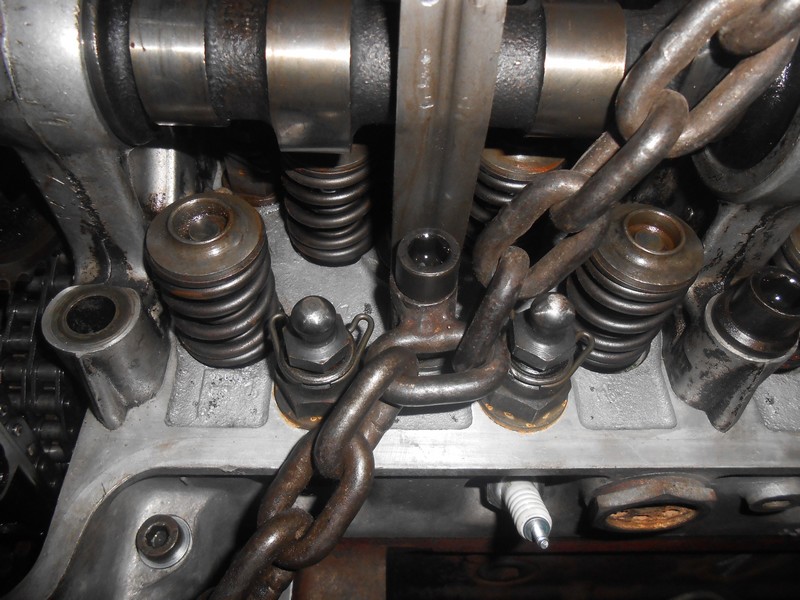

Da się tez wyjąć bez problemu górą -wystarczy odkręcić skrzynie biegów-może zostać w aucie.
Autor:  Jawu [ sob gru 21, 2013 9:07 am ]
Tytuł:  Re: PAGODA
Silnik będzie wyjmowany raczej dołem. Do tej metody się ten mój kolega przymierzał. Gdyby jednak miało to być górą, to jak bezpiecznie to zrobić ? Ten silnik nie ma uchwytów, jak 123, za to ma dużo drobnych elementów, które łatwo uszkodzić przy owinięciu łańcuchami. Jakieś rady ?

A o tak np.

Autor:  Jawu [ ndz gru 22, 2013 8:21 pm ]
Tytuł:  Re: PAGODA
No tak, po częściowym demontażu, to jest bezpieczne. Nic się nie uszkodzi. Dzięki.
