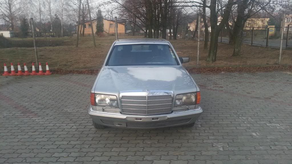

I tutaj zaczyna się temat, kupiłem drugie auto W126 z 1980, europejski SE380, przebieg udokumentowany ~200,000km, auto mocno pordzewiałe - przeznaczenie dawca :) Auto jest kompletne, skrzynia i silnik - działa jak trzeba!
Zanim przystąpię do akcji zmiany silnika, skrzyni i mostu mam parę pytań. Chciałbym aby auto zachowało japoński klimat i było możliwie blisko oryginału.

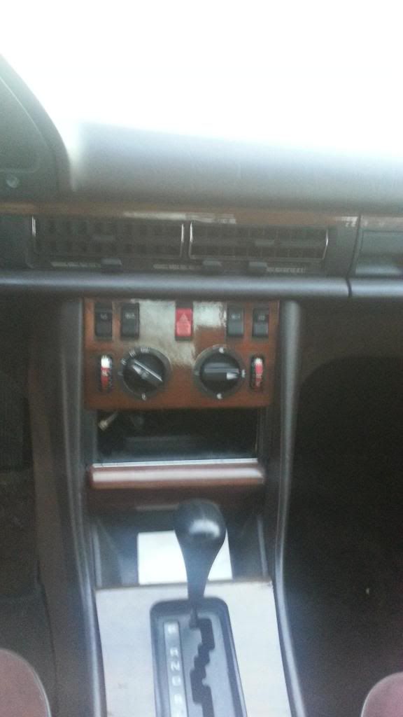

1.W107 ma klimę automatyczną - W126 nie ma klimy czy możecie pomóc zdjęcie jak wygląda klimatyzacja w wersji europejskiej w w107 - elementy pod maską? Czy to są te same komponenty? Czy tu coś może się nie zgrać?

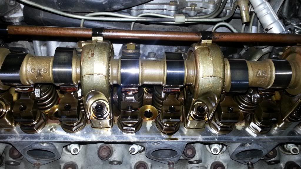

6. Czy to prawda że pierwsze silniki 380 cierpiały na wady rozrządu? Co warto zweryfikować mając silnik wyjęty z auta na warsztacie? Dodam że jednostka z w126 - pracuje wzorowo i ma równą kompresje.
Prawda. Jeśli jest tam pojedynczy łańcuch to obowiązkowo kontrola i najlepiej także wymiana (wraz ze ślizgami jeśli wykazują zużycie). Jeśli jest już podwójny to prawdopodobnie sam łańcuch będzie w lepszym stanie niż napinacz i ślizgi. Jeśli robisz to dla siebie to chyba także warto wymienić. Rozrząd to nie majątek a jego awaria potrafi zrobić dziurę w kieszeni...

Tempomat, klima nie powinny sprawić kłopotów. Nie przewiduję różnic. Oczywiście najlepiej byłoby to skonfrontować w EPC.

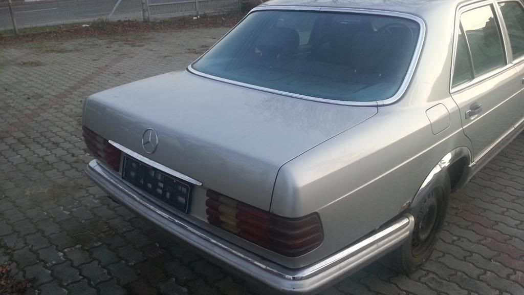

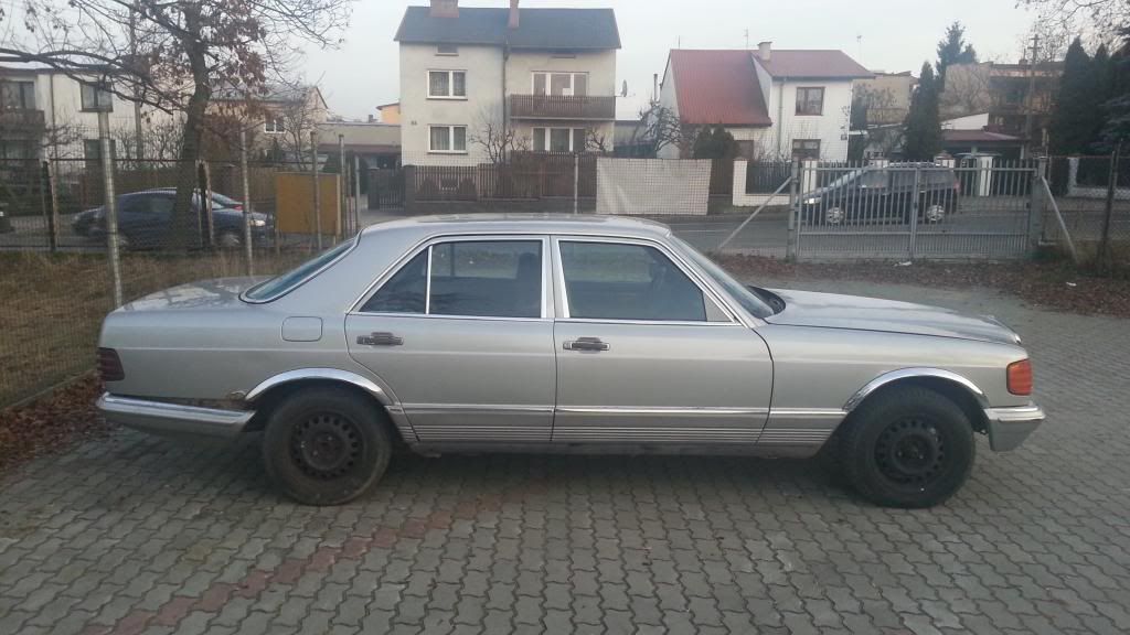

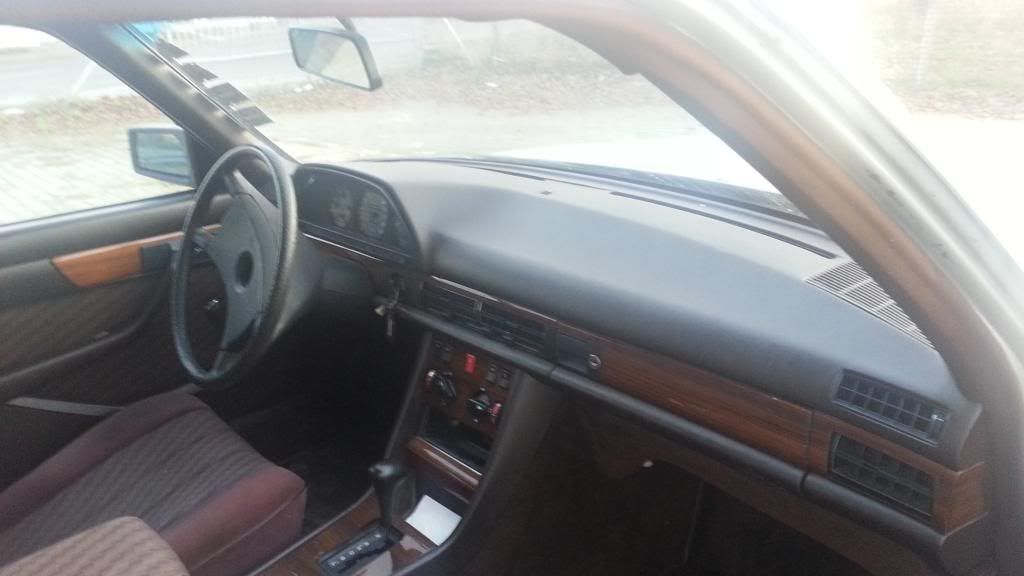

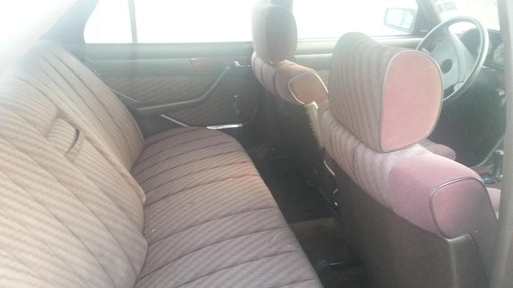

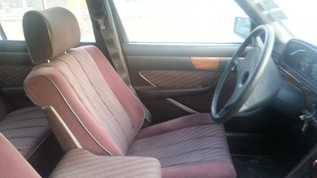

Druga sprawa - rusza u mnie wyprzedaż części po już ex-samochodzie w126 380SE z 1980, mechanicznie sprawne (był dawcą do przeszczepu silnika ) ale blacharsko bardzo słabo (progi, podłoga, komora silnika). Dokumenty i książka serwisowa z potwierdzonym przebiegiem 200kkm.
- wnętrze - brąz welur - ładne, fotele z podłokietnikami (ale tych nie chce psuć)
- deska i plastiki brąz
- szyby - zielone orginalne. Tylna -niestety mleczna.
- chromy i grill - prefect.
- przednia maska - blacharsko dobra
- przednia klapa - blacharsko dobra
- lampy przód - ok
- lampy tył ok
- zderzaki - przód i tył - ok
- abs - sterownik sprawny
- pompa hamulcowa - ATE,
- pompa wspomagania

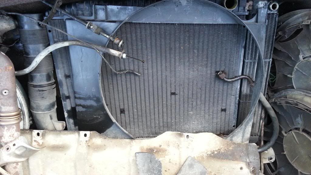

- chłodnica + chłodnica oleju - stan prefect
- wisko z wentylatorem
- skrzynia biegów - sprawdzona - bez wad, śmiagała jak trzeba,
- obudowa filtra
- most 2,47
- sprężyny - ok
- bak ok
- zegary, panel nawiewu, drewienka - bardzo ładne

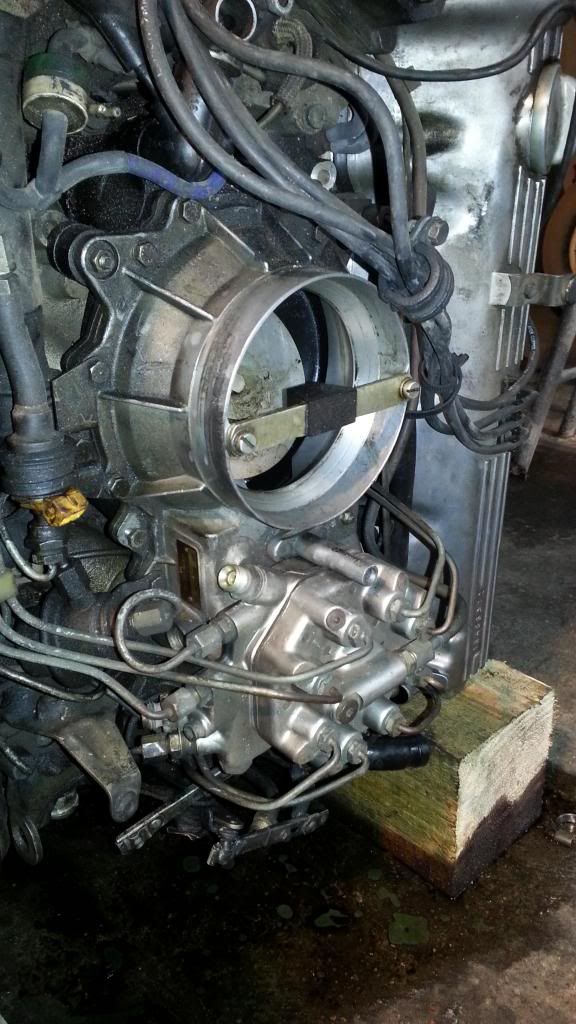

Mam też osprzęt do V8 m116/m117
- CIS - cały wtrysk - działający perfeccto do v8
- alternator,
- rozrusznik
- pompka powietrza do "oczyszczania" spalin - wersje amerykańskie to mają
- kolektory, dolot, obudowa filtra
- regulator ciśnienia paliwa
No i mam cały silnik m116 - wersja na Japonię/USA

Prace na autem postępują.
Silnik na swoim miejscu, jeszcze przed włożeniem alternator, rozrusznik i klima miały przeglądy. Przy okazji klima jest już przerobiona na nowy czynnik i sprawdzona na szczelność.
Uszczelniacze wymienione silnika i skrzyni wymienione, wszystko było czyste wiec teraz jest zalane Valvoline VR1 10w-60.
