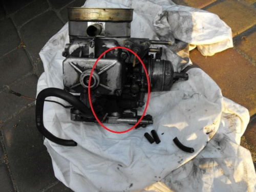

A więc tak rozkręciłem komorę pływaka i o dziwo nie było aż tak źle jakby się mogło wydawać, sprawdziłem membranę (cała), zalałem ATF, skręciłem wszystko do kupy i do auta,
Żadnej poprawy, tak jak było, odpaliłem, poszarpało, zgasł, zaglądam a tam widać że cieknie, następna próba odpalenia - niestety nie zagadał.
Wyciągam gaźnik, a wężyk przelewowy, taki grubościenny o przekroju wewnątrz może ze 2,5mm, wykruszył się i rozpadł na kawałki. Czy wcześniejsze objawy mogły być spowodowane tym wężykiem? Wcześniej nie było nic widać żeby ciekło, ale auto nieraz miało problemy z odpaleniem na benzynie.
Druga sprawa to wtyczka która jest podłączana do 2 bolców, w mojej podłączone są 3 kable i podłączone tylko do tego jednego bolca co jest na foto. Jak powinno być prawidłowo ?

Wymieniłem wężyk przelewowy który się wykruszył i się polepszyło.
, problem mam cały czas chyba z tym gaźnikiem, ogólnie jest tak, auto pali od kopa, na benzynie chodzi dobrze, problem zaczyna się wtedy gdy wrzucę na luz przy dojeżdżaniu do świateł, nie jest to wrzucenie na luz z 60km/h tylko przy redukcji do 20km/h i zatrzymanie. Po zatrzymaniu obroty spadają drastycznie poniżej 500 na pewno,jeżeli nie zgaśnie to po chwili obroty są już na normalnym poziomie i działa OK często zdarza się że zgaśnie, na LPG jest to samo. Którą śrubką kręcić? Podkręciłem obroty na cięgle gazu ale i tak to nie dało. Pozdr.
