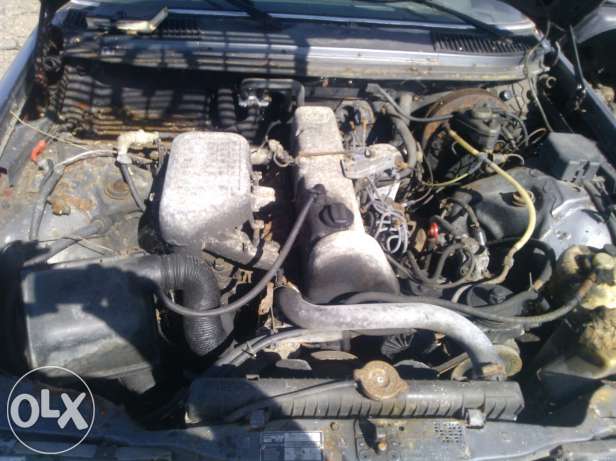

Witam, panowie potrzebuje pomocy, ktoś może określić co to za silnik dokładnie?

Jest takich dwóch gości na fejsie co ci ogarno temat.
Wpisz sobie Cytryn i Gumiak na FB.
Post: wt maja 27, 2014 1:20 pm
Posty: 1907
Gadałem z nimi, powiedzieli że to nie ich robota, wiec sie nie będą wypowiadać...
Filtr powietrza jest jakiś modyfikowany, ale co to za kolektor ssący?

To jest turbo kit do om617. Widziałem kiedyś w 123 ze Skandynawii.

THC pisze:
Czyli C&G.
Eeee, w Skandynawi sprzedawali to normalnie w sklepach i montowali w warsztatach z gwarancją... Żaden tam C&G...
Oczywiście jeśli to jest ten "oryginalny" zestaw...

Jest to wersja stt montowana przez szwedów . http://www.sttemtec.com/en/turbo-system ... ystems.php

ale czyli,że co to jest? bo nie do konca rozumiem ...

Jest to standardowe 300D z dołożoną turbiną,jest to taki turbo kit zaprojektowany przez Szwedów, montowany w tamtych latach do modeli mercedesa . Nie jest to orginalne 300tdt tylko z "tuningowane".
Tu jest na ten temat troszkę: http://g-class.ru/forum/forum_posts.asp ... -turbo-kit

Dobry bajer, pewnie teraz nie do dostania.

i zwykłe silniki wytrzymywały uturbienie? bo przecież w wolnossących były słabsze tłoki,tak? i co ze smarowaniem turbiny? czy dołożyli tam jakiś przewód? jeżeli tak to gdzie się "wpinał" w silnik?
jakoże mam do tego kolesia 105km to chciałem leciec i kupic ten zestaw,skoro to taki rarytas. niestety silnik z turbo,skrzynia i most już poszły. przyznać się - kto kupił?

Wolnossące wytrzymywały uturbienie , sam przedrabiałem moje 220D w turbo i dawało rade na hamowni wyszło 82KM i 202 NM.
Jak coś to pisz na PW.

A takie coś ?
http://www.ebay.de/itm/Mercedes-Benz-30 ... 51bdf07ce9
