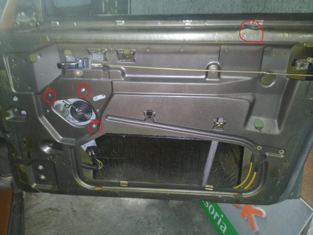

Zabrałem się za demontaż bocznej szyby wraz z mechanizmem lecz nie bardzo mi to idzie. Nigdy tego nie robiłem
W dodatku nie działa opuszczanie :/ słychać że coś tam pyka jak nacisnę przełącznik ale szyba nie zjezdza w dół.
Chciałbym prosić o poradę :)

Musisz odkręcić śruby mocujące ramię podnośnika od trzymaka szyby,odkręcić śruby mocujące mechanizm od drzwi,wepchnąć go do środka i wyjąć na zewnątrz.Ewentualnie spróbuj pomóc szybie zjechać w dół a jeśli to nie pomoże bo silnik stoi na amen to musisz pokombinować .
