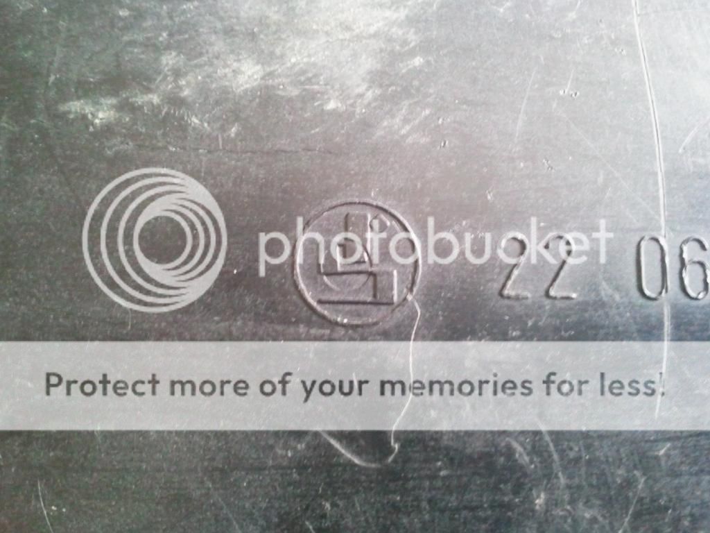

Pierwsze pytanie odnosi się do symbolu widniejącego na lusterkach i lampach
a mianowicie - co to za producent?

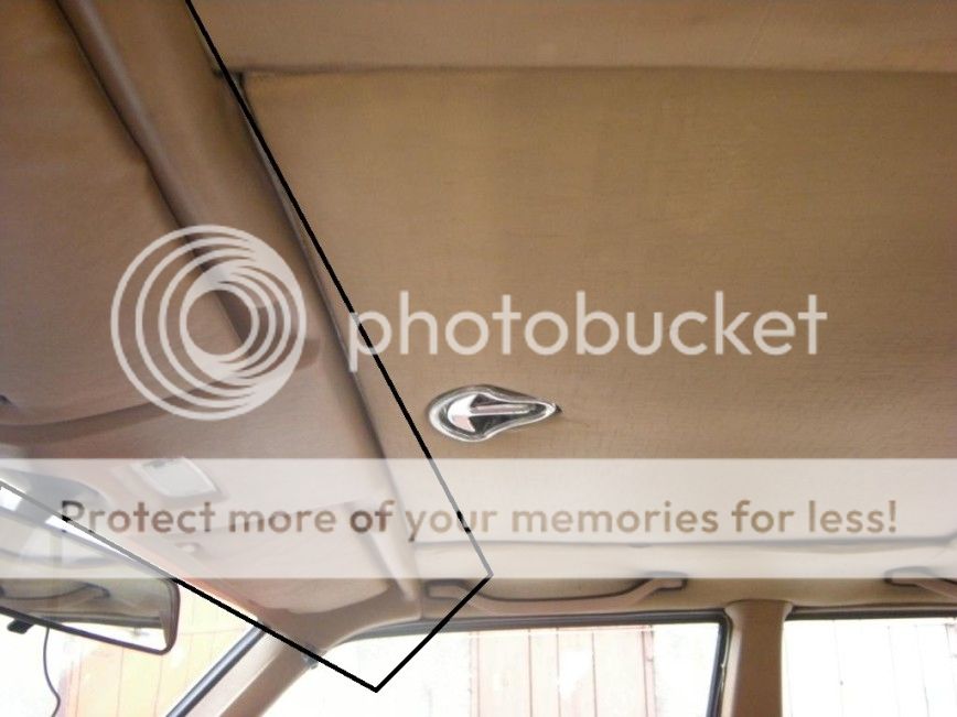

Drugie pytanie ma związek z elementem, który nasi teutońscy przyjaciele nazywają "himmel".
Szukam czegoś takiego (tak jak na zdjęciu - druga seria, dattel, wersja z szybrem), ale niestety moje krajowe i zagraniczne poszukiwania i oferty w dziale "kupię" spełzły na niczym. Mam kilka takich daszków , ale żaden z nich nie kwalifikuje się do założenia. Pomyślałem, że może udałoby się z jednego wypruć paździerz, z drugiego skaj i zrobić z dwóch jeden dobry. Pytałem u lokalnych fachowców, ale jedyne czego się dowiedziałem, to to, że "nie da się" i "to tak jakby pan chciał zedrzeć stary lakier z samochodu i położyć go jeszcze raz". Może jednak ktoś ma jakiś sposób, zna kogoś, kto mógłby się tym zająć albo po prostu ma coś takiego na sprzedaż?

z niebem mam podobny problem u siebie, ten materiał był nakłady na ciepło i jest przyklejony i rzeczywiście jak to ściągniesz to zostanie pomarszczona kupa

Logo "SR" to SIEDLER. Jeden z kilku dostawców lamp. Jeśli na deklu nie ma na trwałe naniesionego numeru części MB, to znaczy, że była na nim papierowa metka z literami "ZB" od Zubehoer, numerem SR i MB (ale wyraźnie inną czcionką), a lampa pochodzi z czasów, kiedy SIEDLER przestał dostarczać lampy na 1. montaż, a nadal je sprzedawał lub równolegle sprzedawał je bokiem. Takie same metki można znaleźć też na lampach innych producentów np Helli i nierzadko pewnie dla zmylenia oka, jest na niej pasek w mercedesowym, jasnoniebieskim kolorze.
Chyba mam takie "niebo".

Jest idealny, drugoseryjny dattel, ale do bezszybra.
