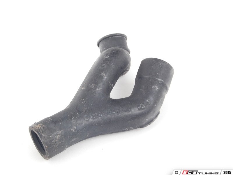

Znalazłem pękniętą gumową rurkę, pewnie ona łapie lewe powietrze. Zobaczę jutro, czy da się to kupić ;) Nr 10 094 51 82
Kręcisz dobrą śrubą.
Ten numer to raczej "110 094 51 82":

Dokładnie ten element jest pęknięty. Czyli jak dobrze rozumiem jest to bardzo prawdopodobna przyczyna usterki ? Bardzo dziękuję za pomoc :)

Tak.
Jeśli ten gumowy przewód jest nieszczelny to silnik będzie pobierał powietrze z pominięciem przepływomierza, czyli może to być przyczyna usterki.
