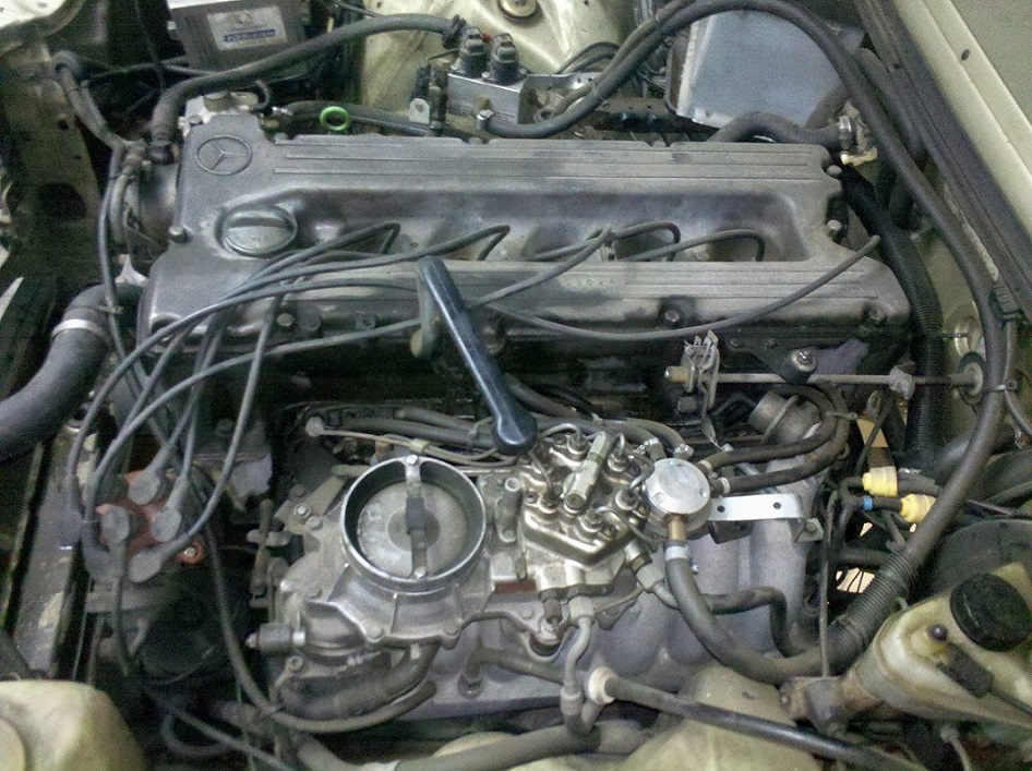

Komentarz: Zdiecie M110
M110.jpg [ 309.33 KiB | Przejrzano 4571 razy ]
