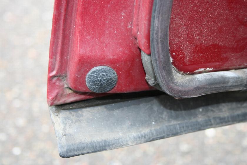

KOLEJNE pytanie to jak zdjąć te listwy , aby nie uszkodzić

3. W zaleznosci od tego czy, jak i kto juz kiedys zdejmowal te listwy trzeba odkrecic nakretki po jednej na listwe. Na koncu kazdych furtek od wewnetrznej strony sa plastikowe, czarne zaslepki. Wyjac, zajrzec. Moze ich nie byc, moga nie byc juz plastkowe, moga byc okragle, otwory moga byc zaspawane, moze nie byc nawet srub, a listwa moze trzymac sie tylko na spinkach.
