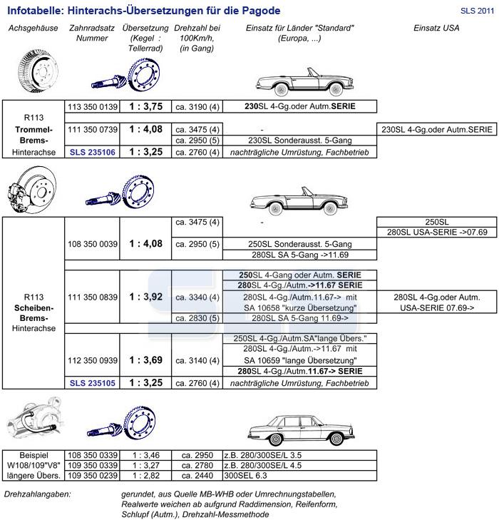

Normalne. Ja mam 230sl z 65 i też jest tam spręzyna. Mój most to 1:3,75. Pozdrawiam

moze to pomoze . Na dole masz info odnośnie w108/109
