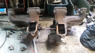

Mam mały problem z kolektorem wydechowym w 250-tce,
po demontażu kolektorów do pospawania uchwytów okazało się, że ktoś wcześniej już tam był i przyspawał jedną z klapek do sterowania podgrzewania dolotu w pozycji zamkniętej (czyli nie działają dwie)
Pytanie czy można tak to zostawić i jakie w związku z tym mogą być konsekwencje ?
Szukałem innych kolektorów do 250 ale niestety w sieci brak, jest podobno zestaw naprawczy ale chyba tylko do wersji ze sprężynkami bimetalicznymi które sterują pracą klapek - tutaj za otwieranie klapek odpowiedzialny jest siłownik sterowany podciśnieniem, muszę sprawdzić notabene czy działa ale do tego muszę poskładać to wszystko do kupy...

Niestety w serwisie części już niedostępne więc zostają dwie opcje, albo na stałe zamknięte albo otwarte.
Jak będzie lepiej ?

Jak zostawisz otwarte to będzie dobrze. Auto będzie słabo jechało od dołu, ale góra na trasie będzie ok.

Otwarte - czyli spaliny mają ciągle podgrzewać kolektor ssący ?

Sorry nie doczytałem problemu do końca i napisałem złą odpowiedź ponieważ myślałem, że to są klapki w dolocie :)
Generalnie jest to tylko podgrzewanie gaźnika wiec zostaw je zamknięte na głocho i tyle. Troszkę dłużej będziesz miał dawkę paliwową bogatą i tyle.
Jeszcze raz sory za wprowadzenie w błąd na początku ale tak to jest jak sie szybko wertuje co kto pisze.
