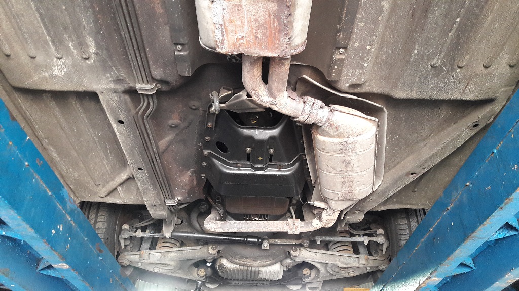

Witajcie po dłuuugiej przerwie.
Mam pytanie odnośnie doboru wydechu do R107 380. rok prod 1984.
Przejrzałem już wszystkie fora, żródła z których zawsze korzystałem.
Nie moge dobrać nowego tłumika kompletnego do tej konkretnej sto siódemy.
Problem polega na tym że na wysokości nóg pasażera jest katalizator od niego pod kątem w lewą stronę idą rury na każdy rząd cylindrów. Te portki czy jak to zwał... (rury pojedyncze)
Tłumik środkowy jest krótki i idzie prawą stroną podwozia aby przejść rurami na lewą strona do tłumika końcowego.
Wygląda mi to na rzeźbę (chociaż juz niczego nie jestem pewien) bo są osłony wszędzie na podwoziu. Potrzebuje cały układ prócz kata.
http://www.ebay.pl/itm/IMASAF-Auspuff-S ... SweW5U7FcZ
ten zestaw wrócił do Niemiec bo zamawiałem w ciemno..nie pasuje... JUŻ DOZNAŁEM OLŚNIENIA>! :) to rzeźbiony 560 wydech.
taki mam w dwóch 560 SL
http://www.goeckel.de/SL_R107/Auspuffro ... kel_06.jpg
Czy to tak szlo w oryginale w 380? Jezeli tak to ok... jezeli nie to gdzie 380 ma kata w ukladzie rur do 380.
Bede wdzieczny za podpowiedz

Witam. JEzeli masz US 380 - to one byly z katalizatorem i taki tylko w USA kupipsz (ebay).
Ja kupilem do euro 380 (rogi) bez katalizatora. Trzeba na sonde lambda wywiercis dziorke i przyspawac nakretke.
dodatkowo po lewej stronie trzeba dodac oslone aluminiowa , bo rogi z EU 380 sa dlugie :)
Pozdrawiam fic423
