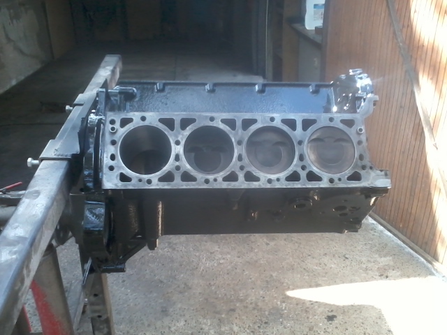

Został jednak oryginalny silnik którego kończę remontować .Części trudno dostępne nawet przez ASO i cholernie drogie . Rozwaliły mnie ceny panewek nominalnych-2500zł oraz prowadnic zaworowych na wydech 80zł szt.Polowanie na części trwa bo robię dwa takie silniki i żeby kupić np. uszczelniacze zaworowe na wydechy trzeba obdzwonić cały kraj .Już teraz wiem dlaczego na eBay te silniki po remoncie kosztują po kilkadziesiąt tyś.zł.
Zdjęcie0213.jpg [ 130.85 KiB | Przejrzano 7029 razy ]
