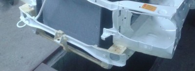

Ogólnie to są dwa rodzaje belek przednich. Do pierwszej serii tego nie da się założyć bo właśnie jest inna.
Cała III seria i na pewno większość II miała te plastiki.Możliwe ,że początek II serii tego nie miał.
Tak wygląda belka bez tego plastiku i przy tej właśnie tylko występował.
