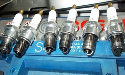

Cały czas jestem zdania, że coś jest nie tak z iskrą. Jedne świece czarne, a drugie zalane. Nawet lampa stroboskopowa bardzo słabo łapie impuls - wręcz praktycznie go nie łapie. Na W123 i W126 sprawdzałem i iska i lampa stroboskopowa daje jak szalona. A w W109 lampa mruga może na 2 cylindrach i to też nie zawsze.

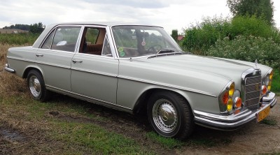

Komentarz: Auto

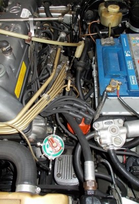

Komentarz: Silnik
DSCN0120.JPG [ 240.49 KiB | Przejrzano 9193 razy ]

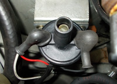

Komentarz: Cewka
DSCN0119.JPG [ 296.67 KiB | Przejrzano 9193 razy ]
Komentarz: Świece
DSCN0122.JPG [ 264.6 KiB | Przejrzano 9193 razy ]
W109 300SEL 2.8l 1968r.

A zasilanie do cewki masz zdrowe 12V?

Tak. To było pierwsze co sprawdzałem. Nawt raz pominalem stacyjke i dałem 12v z akumulatora bezpośrednio.

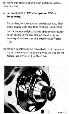

Jaki jest kąt wtrysku pompy ? Zauważyłem że u mnie jest jakieś 20 stopni po GMP! Chyba tak nie powinno być ?! Powinno być coś przed GMP ...
W123 2.0l 1985r.
W126 260SE 1987r.
VW Garbus 2.0l 1968r.
VW 1600TL 1.6l 1971r.
Post: pn paź 16, 2017 8:11 pm
Posty: 124
Numer GG: 9553836
Znalazłem coś takiego w książce (załącznik). Czyli wychodziłoby z tego, że prawidłowe ustawienie pompy wtryskowej to :
- przekręcenie wału korbowego (z podziałką) 20 stopni po GMP,
- montaż pompy z ustawieniem wałka i znaczników jak na rysunku w załączeniu.
Zgadza się ?
Zatem czy jest prawdopodobne, żeby wtrysk następował 20 stopni po GMP ?
Czy ktoś wie w jaki sposób mogę zmienić kąt wtrysku ? Wyjąć pompę i obrócić wałkiem w pompie ? Czy trzeba rozrząd rozpinać ? Czy jak ściągnę ten cały dekiel z mocowaniem aparatu zapłonowego to coś mi to da ? Czy po prostu tylko będę widział koło i łańcuch przy pompie ?
