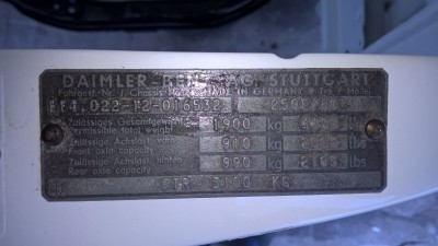

THC pisze:
To nie jest numer skrzyni. Numer będzie nabity na stopce, a nie odlany na obudowie.
Kiedy właśnie mam nabity ten nr
https://youtu.be/Tovb9bM4v90
W108 280SEL 4.5 1971
Post: sob gru 23, 2017 7:12 am
No to nie pojedziemy z natury, bo wyglada na to, ze typ skrzyni w numerze czesci umieszczali od ktoregos momentu.
Z tasmy zjechal z nowsza, trzybiegowa skrzynia.

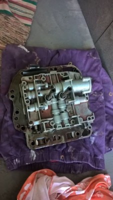

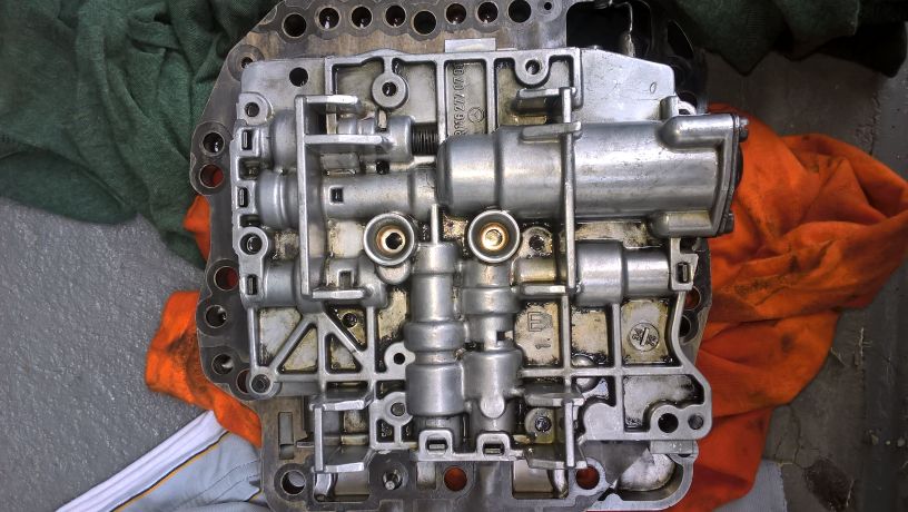

Witam. Czcę się podłączyć pod ten temat. Mam 114 250CE z 1971r z automatyczną skrzynią. Niewiem jaką mam skrzynie 3 czy 4 biegową?
Biegi wchodzą ładnie do 3. Na 3 jechałem 140 i niechciał przeżucić na 4. Niewiem czy ciś mam zepsute czy tylko 3 biegi są. Chciałbym to wiedzieć i poniżej przesyłam zdjęcia skrzyni ( przedostatnie zdjęcie (nr5) przedstawia inny sterownik od 116). Z fabryki skrzynia wyszła z numerem 51878 a obecnie posiada o numerze 47186. Posiadam inny sterownik skrzyni od 116. Po zamontowaniu też są tylko 3 biegi. Sterownik był rozbierany i złożony na nowo. Brakowało tylko 1 sprężynki ( cały schemat rozebrania i złożenia znalazłem na angielskim forum krok po kroku). prosze o wasze opinie i sugestie.
