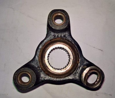

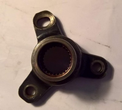

Stało się. Dzisiaj z 240, pierwszy raz od wyjazdu z fabryki, wyjazd z samochodu zaliczyła skrzynia. Mocno lała dziurką, okazało się, że to z wysprzęglika, ale i tak chciałem zająć się sprzęgłem. Słusznie, bo mało już go było, ale pytanie mam o cosia ze zdjęć (przykręca się do tego sprzęgło elastyczne) - jak się to nazywa, albo jak jest nazywane? Muszę kupić, bo moje jak widać..., a dobrze byłoby wiedzieć czego chcieć :-?

Zabierak/flansza walu/skrzyni czesc/wojz.

Dziękuję koledze.

P.S. Tego zabieraka kupiłżem, szybko i nawet bez szukania, 40PLN co uważam było niemało, bo to przecież 1/3 ceny skrzyni.
