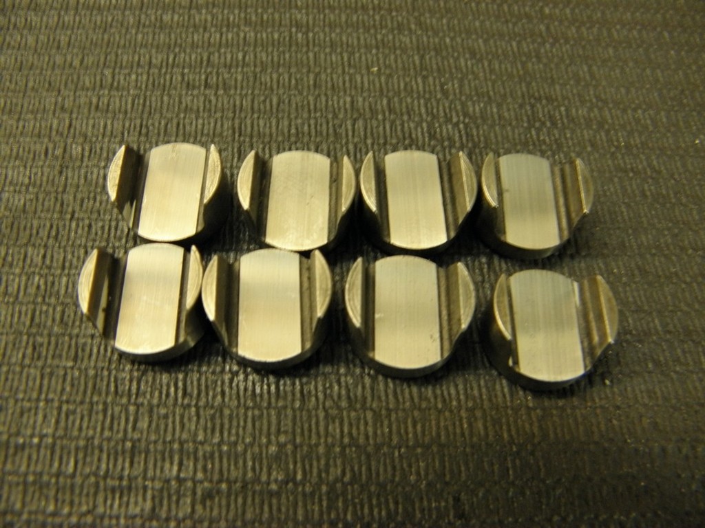

Silniki od m110 do m117 posiadają pod popychaczami płytki ustalające popychacz zaworowy .Płytki te są w różnej grubości od granicznej 2,25mm w górę.Większość silników podczas remontu wymaga korekty tych płytek bo brakuje regulacji zaworów i tu mam pytanie-czy zna ktoś zakład który podjął by się obróbki takich płytek czyli szlif na dany wymiar oraz utwardzanie laserowe.Koszt nowej płytki prawie 120zł więc jest o co się starac a tym samym gładka płytka bez wyżłobień to cichsza i równiejsza praca silnika.A tak na marginesie to nowy popychacz 85zł a taki duperel ponad stówkę.

Znajdź sobie zakład który ustawia zawory i po sprawie. Jak byłem z moim 123 na takiej regulacji w Mikołowie to gość miał z 200 szt . Myślę że inni też będą mieli .M

Marian ale M102 ma inne płytki takie malutkie pipki .M110 ijuż inne grube ,duże z podcięciem od góry i tu jest pies pogrzebany bo w tym wycieciu chodzi popyczacz i wyrabia w podkładce dołek.

[quote="hruścik"]Marian ale M102 ma inne płytki takie malutkie pipki .M110 ijuż inne grube ,duże z podcięciem od góry i tu jest pies pogrzebany bo w tym wycieciu chodzi popyczacz i wyrabia w podkładce dołek.I można kilka razy regulować zawory i tak coś klepać bedzie.

Przejedź się po zakładach ślusarskich, był u nas kiedyś taki jeden, zawsze marudził, ale pomagał - szlifował na magnesówce, tylko musiał blachami okładać żeby się nie przesuwały i to te najmniejsze motocyklowe.
A jaka jest średnica tych płytek? Może dopasowałbyś coś z hotcams?

szlifujemy takie pastylki
P3050065.JPG [ 198.21 KiB | Przejrzano 10790 razy ]

No właśnie o takie mi chodzi,a co z utwardzaniem?,Mam ok 40sztuk do ogarnięcia na mniejszy wymiar.

U to trochę słabo, wszystko, co szlifowałem było płaskie z obu stron. Nie utwardzałem i nie było z tego powodu żadnych problemów, z tym że były to płytki motocyklowe i one szły pod szklankę więc działał na nie tylko nacisk bez tarcia wałka.

Nie trzeba utwardzać są wystarczająco twarde. Przyślij-ogarniemy.

Super podaj adres gdzie to wysłać.
