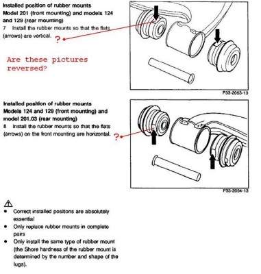

Opowiem Ci moją historię, tylko auto trochę zacniejsze :)
Moja locha też ciągnęła w prawo, w zawieszeniu wszystko było nowe. Na geometrii nic nie wychodziło, koła były idealne, opony nówki, hamulce brały równo...Już też nachodziły mnie myśli czy aby ta buda trzyma się kupy itd
Co się okazalo. Zawsze wymieniam części sam ale z braku czasu i chwilowego urwania głowy w prawcy dałem auto do warsztatu na wymianę tuleji w przednich wahaczach... Po dłuższych przemyśleniach i kojarzeniu faktów zacząłem przyglądać się tym tulejom. No i problem znalazłem... W prawym wahaczu tylna tuleja była źle zamontowana. One muszą być zamontowane w odpowiednim położeniu ze względu na podatność na odkształcenia w określonych kierunkach.
Tylna tuleja była obrócona i zamiast blokować przesuw poziomy, blokowała przesuw pionowy. To powodowało, że wahacz w czasie jazdy przekręcał się do tyłu i odchylal koło na zewnątrz. W spoczynku wszystko było cacy i dlatego na geometrii nic nie wychodziło a w czasie jazdy ściągało. Oczywiście tuleję wymieniłem i problem zniknął...
Niestety z dobrymi mechanikami jest tak jak z lakiernikami. Trzeba szukać ze świecą. Ja dalej uważam, że we wrocławiu nie ma dobrych lakierników ale to taki off-top...
P.S. A czy hamulce równo biorą to sprawdzisz na pierwszej lepszej stacji diagnostycznej.... na rolkach

jakub_gozdzik pisze:
Kolego, widziales kiedys wahacz z orginalnymi tulejami? Radze zobaczyc i przyjrzec sie w jakich kierunkach tuleje blokuja odpowiednie koncowki wahacza.

Post: wt gru 04, 2018 9:49 am
Posty: 572
Lokalizacja: Warlubie
Jakbyś mógł, pokaż mi to. Poproszę.
Wszystkie wahacze jakie mam z oryginalnymi tulejami( jeszcze z numeracja Mercedesa), mają tuleje wprasowane w następujący sposób:
- tuleje w otworze bliżej sworznia zwane także przednimi, usztywniają wahacz w poziomie, czyli maja delikatna możliwość pracy w pionie a znów te w otworze dalej od sworznia zwane tylnymi, usztywniają wahacz w płaszczyźnie pionowej.
Mam kilka takich wahaczy , mogę poprzeć to co piszę zdjęciami.
Post: wt gru 04, 2018 5:40 pm
Posty: 1531
Lokalizacja: WROCŁAW
[img]
28841d1126290021-86-300e-w124-front-control-arm-bushing-question-control-arm-bushings-70.jpg
[/img]
Jest dokładnie odwrotnie niż to co napisałeś.
Przeczytaj opis i to co jest w nawiasach. A jak nie umisz po angielsku, to poproś kogoś żeby przełożył ci na język ojczysty.
Gdyby było tak jak opisałeś to w drogę byś nie wcelował.
Jak masz jakieś wątpliwości i chciałbyś żebym wytłumaczył ci jak pracuje zawieszenie, jak zbudowane są tuleje, jaką mają podatność przy swoim kształcie to daj znać, wtedy zrobię ci mały wykład z fizyki. Bo chyba nie byłeś na tej lekcji jak rysowalo się wektory sił i mówiło się o poruszaniu cial [oczko]
