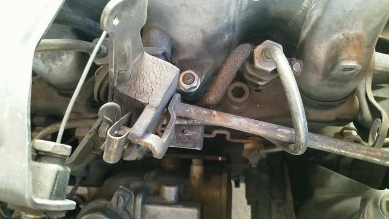

System sterowania gazem ?bezpośredni(tylko przez cięgno i wałek) czy z przepustnicą w kolektorze ssącym(stara wersja)? W tym drugim przypadku szukałbym jakiegoś uszkodzenia albo zacierających się elementów (przepustnica, cięgna, sworznie od całego tego ustrojstwa).

Dobrze kombinujesz, dokładnie tak było, ale to od razu znalazłem, już rok temu ;)
IMG_20190726.JPG [ 36.04 KiB | Przejrzano 12581 razy ]
Dałem wtedy do sprawdzenia wtryski i po odbiorze zaczęły się cyrki, z którymi nie mogę się uporać do teraz. Akurat to szybko ustaliłem - jak widać cięgno blokowało się o rurkę paliwową.
